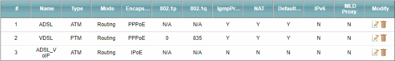

Io ho sempre queste:

@Yramrag - non corrisponde, FW diversi, io ho:
Adsl
Vdsl
EthWAN
Il mio dubbio riguarda l'ultima...
Adesso (da un po', ormai) ho il fw V5.13(ABEJ.4)C0, ma quelle impostazioni sono sempre rimaste così
