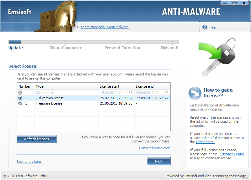

La nuova versione prevede che tu possa attivare un periodo di prova di 30+3, terminato passi alla versione Free, evetualmente fai lo switch manuale selezionado Freeware License
http://www.emsisoft.com/images/en/a2...rd_license.png
Riepilog log da allegare tutti insieme, esattamente come indicato in Guida:
