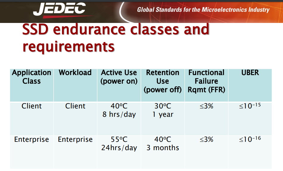

In realtà quell'articolo di PCWorld, da ignorante, lo considero poco tranquillizzante oppure per il 95% di quel che è contenuto non riguarda il tempo dopo il quale ci possa essere corruzione di dati in funzione della temperatura.
Anche la frase: "Even a worn-out SSD would still go a year without data loss, according to the original presentation, and that’s while being stored at 87 degrees Fahreneit the entire time." è fuorviante.
In realtà la presentazione non afferma tale scenario visto che riporta:
Significherebbe invece che a 30°C ambientali, se lascio un SSD stra-usato come data storage, durerebbe anche un anno dopo che l'ho usato per 8h/giorno a 40°C; dovrebbe forse tranquillizzare chi usa SSD come storage?
EDIT: ora leggo anche l'altro link di anandtech che hai aggiunto. grazie
Dovrebbe tranquillizzare ad es. lo studio notarile che dopo aver acquistato il suo bel SSD da 3 TB, lo dovesse usare pesantemente e riempire diciamo in 5 anni a temp tipica d'uso di 40°C e poi lo riponesse in archivio per 105 settimane a 25°C?
In base alla tabella Client dopo un paio d'anni, iniziano i rischi di perdita dati...
Nemmeno Anandtech implicitamente afferma il contrario.
Qualcuno ha l'originale delle argomentazioni di chiarimento di Cox / Smith al qui-pro-quo di quella presentazione?

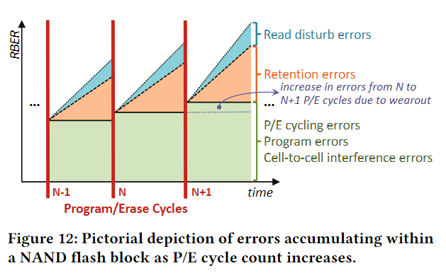

Vabbè... non hai seguito il mio discorso; da nessuna parte ho implicato un uso oltre il TBW, mentre rimangono le argomentazioni che ho citato (meglio se qualcuno trovasse le fonti originali dei commenti di Cox/Smith).
Piuttosto:
"evidenzia come le operazioni di cancellazione e programmazione ripetute incidono sulla data retention." -- cit @Liupen
fonte: qui
https://hardforum.com/data/attachmen...rror_Types.png
Ultima modifica di giovanni69 : 23-03-2020 alle 12:17.

https://i.postimg.cc/FH4WPhr1/150743...rror-Types.png

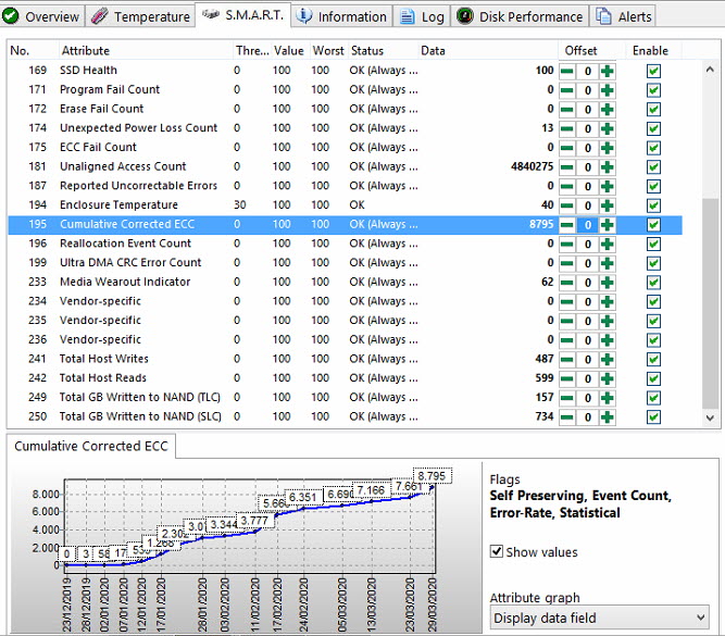

Il problema messo in luce in questo thread riguarda ssd per lo storage non alimentati, ma tanto per star tranquilli nel caso si usasse un ssd per storage dentro al pc (cioè sempre alimentato) possono sussistere problemi se un tale dato non verrà nè letto nè refreshato per alcuni anni?

Stiamo parlando di questo?
Ma si torna alla questione del #195: "The raw value has different structure for different vendors and is often not meaningful as a decimal number."
Ultima modifica di giovanni69 : 29-03-2020 alle 18:52.

Originariamente inviato da @Liupen Guarda i messaggi
..più della controparte #175
Comunque in parole molto basiche e "teoriche" visto che si semplifica davvero molto quella che è la realtà delle celle 3D TLC a XXX piani, gli elettroni che stanno sulla superficie del gate e che legge la carica per determinare il segnale della singola cella, con il tempo...tanti cicli, saturano il condotto e non permettono di dare un segnale interpretabile.
Il controller solitamente (anche quì semplificando) esegue una rilettura, poi segnala errore ECC (#175) ed inizia a cercare di ripristinare il valore della cella. I modi sono diversi..da leggere il dato prima e dopo, al recuperare il dato una specie di RAID1 a livello di blocco, ecc ecc
Questo è l'errore ECC per fine ciclo di vita del dispositivo e puoi immaginare che investe parecchie celle contemporaneamente con un blocco totale e irrecuperabile.
Poi ci sono errori ECC, nell'uso quotidiano, dovute a fattori esterni, a volte fortuiti e a volte una tantum.
Non so se ricordi Gio, qualche anno fa uscì un SSD Intel molto criticato ma che fissava dal punto di vista firmware un limite di vita oltre il quale questi andava in modalità sola lettura per preservare i dati... ecco di questo sono curioso: esiste questa funzione su tutti gli SSD consumer?
Esiste questa modalità finale in sola lettura o se si va a logica, lo scenario è quello che ho presentato sopra, quindi un blocco dell'SSD?
Ovviamente non so rispondere alle tue interessanti ultime due domande.
Non ricordo il caso che citi ma solo quelle recenti di alcuni modelli HPE enterprise che si bloccano in determinate condizioni, se non viene aggiornato il firmware opportunamente in tempo .
Quindi il #175 è davvero più critico di un #195: ma allora quale è la differenza ad esempio tra due SSD che hanno la stessa usura per ipotesi e numero di TBW eppure il primo mostra sia #175 che #195 a 0 mentre nel secondo, come nell'immagine sopra riportata, il #195 continua a salire sin dall'inizio delle scritture?
Old 02-04-2020, 01:18   #40
@Liupen
L'Avatar di @Liupen
Iscritto dal: Jan 2018
Messaggi: 452
Era l'Intel 600p credo...
Per i parametri ECC, se interpreto bene la differenza tra i due, #175 è il conteggio dell'errore non corretto, mentre #195 (pur con i pro e contro che si legge nella sua interpretazione), è l'errore ECC superato.
Non credo che tutti gli ssd abbiano quest'ultimo parametro tra lo smart.
