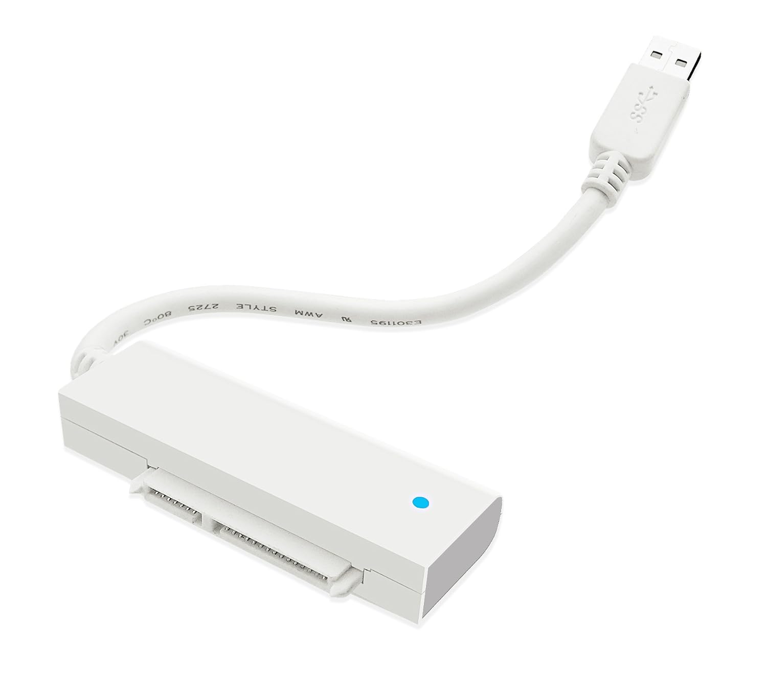

ragazzi, so che la domanda è stata fatta un milione di volte, dovrei clonare un hd di un portatile per montare un ssd...ovviamente prima clono l'hd e mi faccio un'immagine del disco su chiavetta usb...poi monto ssd e faccio partire la chiavetta da boot.
Ok...quale programma uso??
grazie.

molto più semplicemente puoi direttamente clonare il contenuto del disco sul nuovo ssd collegato via usb... non hai un hdd case 2.5 tipo questo https://images-na.ssl-images-amazon....L._SL1500_.jpg
come software puoi usare data migration di samsung oppure macrium reflect https://www.macrium.com/reflectfree

Ho un dock station USB con doppio hd sata anche 2,5..
ma siccome l'ssd è nuovo...devo inizializzarlo oppure farà tutto il software..?

fa tutto il software
