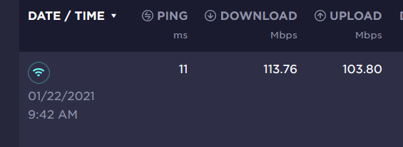

Ciao, dopo tante riflessioni ho finalmente deciso di prendere delle powerline nuove e più performanti visto che con quelle vecchie che avevo più di 30 mega non riuscivo ad avere.
Ho preso questo modello che un po' il top di gamma, AV2000
https://www.devolo.it/magic-2-wifi-next
Devo dire che il miglioramento è tangibile, con il ripetitore wifi dietro una ciabatta (in attesa di costruirmi una prolunghina con la shuko) sono riuscito ad andare oltre 100 mega, collegato con il PC via ethernet (ho una fibra 1000 mega)
Quello che non capisco è la modalità consigliata da devolo per il collegamento, se hai una ciabatta ti consigliano di metterla in cascata sul ripetitore invece che su un'altra presa, ma siamo sicuri?

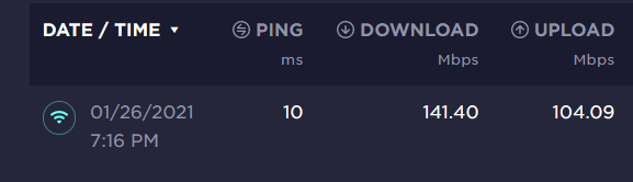

Mi sono costruito la prolunghina con la shuko e ho rifatto la prova, questa volta la ciabatta è collegata in cascata al Devolo, e va anche meglio
Poi ho rifatto una seconda prova mettendo anche il PC sulla ciabatta (era collegato su un'altra presa che sta sulla stessa placca) e migliora ulteriormente
Mettendo il Devolo su una presa 16A che ho nella stessa stanza, ma in un punto diverso ho ottenuto il risultato migliore in assoluto
Ora sono combattuto su dove metterlo, ho pure trovato i frutti con le prese shuko per la vecchia linea bticino living che ho casa
