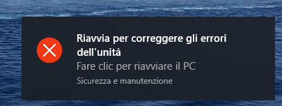

ciao, qualcuno mi può illuminare sull'utilizzo di clonezilla?
Ho acquistato un SSD e ho "clonato" la partizione C contenente il sistema operativo usando Samsung Data Migration.
Dopo qualche reboot e qualche aggiornamento windows al boot si è avviata automaticamente un'operazione si ripristino di windows (non ricordo esattamente la procedura).
Mi è apparsa ora anche questa notifica, forse correlata al problema che avevo già riscontrato
Vorrei effettuare la clonazione con un clonezilla in quanto quella fatta precedentemente, essendo stata fatta per giunta con S.O. già avviato e non al boot, non mi ha convinto molto.
So chè c'è la possiblità di non clonare l'intero HD ma solo alcune partizioni.
Dopo aver selezionato device-device work directly from a disk or partition to a disk or partition è possibile selezionare part_to_local_part local_partition_to_local_partition_clone.
  1. La prima domanda è: posso selezionare più partizioni da clonare o solo una alla volta? Ho fatto una prova senza procedere ma clonezilla mi chiede la partizione sorgente e successivamente quella target.
  2. Non clonando l'intero hd come funziona per la tabella delle partizioni, master boot record, ecc.?

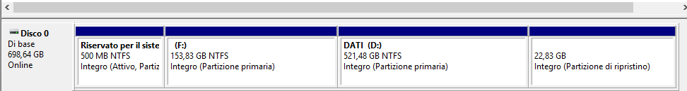

  3. Ho visto che il mio attuale disco ha una partizione di 500 mega riservata per il sistema. In questo caso se clonassi solo la partizione con il sistema operativo avrei poi problemi per la mancanza relativa a questa partizione di 500 mb o ci pensa clonezilla a clonarla in automatico?
Questa è la situazione delle partizioni attualmente presenti sull'HD che vorrei clonare

Fai attenzione che copiare singolarmente (ma anche in gruppo) le partizioni dal sorgente al disco destinatario, non è detto che il risultato finale sia avviabile pur con la partizione con cartella Windows, specie se poi vai pure ad eliminare quella partizione nascosta da 500MB.
In sostanza una copia multi-partizione spesso non ricostruisce la stessa cosa di una procedura di cloning.
