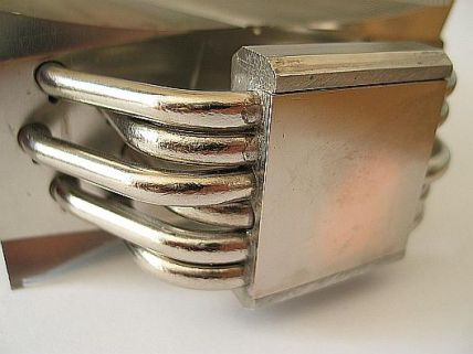

Originariamente inviato da PaVi90 Guarda i messaggi
Area di dissipazione più grande rispetto a qualsiasi altro dissipatore (140mm x 120mm) con la possibilità di installare una o persino due fan da 140mm
l'area di dissipazione o superficie dissipante non è ''enorme'' l'hr-01 e l'infinity gli sono molto vicini..quello che è ''grande'' in questo dissi e l'area che occupa per la dissipazione.
Include un dissipatore back-side con due heat-pipe che non solo fornisce ulteriore raffreddamento per la CPU ma dissipa il calore proveniente dalla parte posteriore della motherboard per allungare la vita e la stabilità della scheda madre.
il ''backdissy''( ) non raffredda assolutamente la cpu ma secondo thermalright dovrebbe raffreddare mosfet e compagnia bella.
ci sono molte discrepanze su questo punto molti dicono che aiuta e molti dicono che peggiora le cose.
attenzione perché la pasta termica tende a coagularsi una volta estratta dalla siringhetta in dotazione, quindi essere celeri nell’operazione di applicazione della pasta termoconduttiva!
non so che pasta hai usato (credo la siliconica by thermalright) questa per intenderci:
o ti sei beccato un tubetto andato oppure l'hai lasciata fuori per 4 ore poichè la patina se si forma si forma dopo 280min di esposizione all'aria....
per il resto attendo i test.

Per quanto riguarda i primi due commenti, mi sono limitato a tradurre ciò che è riportato sul sito Thermalright, tradotto ovviamente in italiano (informazioni tra l'altro riportate anche su diversi siti da cui è possibile acquistare il prodotto, vedi il dragone).
per la pasta termica non so spiegarmelo: l'ho prima applicata sulla cpu senza difficoltà; la lieve coagulazione si è verificata quando sono passato ad applicare un altro sottilissimo velo di pasta sul dissipatore. Comunque le temp mi sembrano buone: sul processore sto sempre sotto i 30 gradi (sui 26 max, con tamb 23°C); le temp dei due core in idle sono invece di 40-41 gradi circa. Comunque presto spero di eseguire test più approfonditi. Se non oggi al massimo domani.

sono tutte da 8mm che poi sono le stesse che vengono montate sui vari si-128se,ultra 120 extr.,hr-01 plus,ultima 90i etc..etc..
micro ma sei sicuro? Le heat pipes dell'ultra 120 extreme non credo siano da 8 mm: http://www.thermalright.com/a_page/i...20-ex-size.jpg
In prima pagina test completati con Orthos in priorità 1.
l'ultra 120 extreme monta 12 heat pipe(6 ad u) da 6mm
discors orthos di posso dimostrare che si prendono anche 5/8° in meno dalla priorità 1 alla 10
Ultima modifica di microcip : 24-09-2007 alle 17:40.

Originariamente inviato da microcip Guarda i messaggi
Ok per l'extreme... sapevo che era munito di 6 heatpipes per lato, del diametro comunque inferiore a 8 mm.
Postato test di orthos in priorità 10, sempre in prima pagina. Risultati a dir poco sorprendenti...
