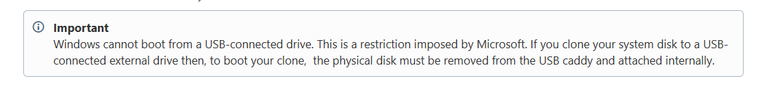

Credo che dovrò per forza ripiegare su (scegliere) Macrium in quanto durante l' esecuzione di Hasleo appare un messaggio in rosso:
"La versione di prova/gratuita non supporta la clonazione di Windows su un' unità USB".
Io ho solo cavetto da USB3.0 a SATA! Ti vengono in mente altre soluzioni?
Sembra, oltretutto, essere una restrizione imposta da Microsoft, perchè anche la guida di Macrium dice che il disco di destinazione non deve essere collegato esternamente. Può essere?

Macrium Reflect eventualmente ti avverte che il Windows clonato non funzionerà da USB. Cioè non farà il boot collegato da USB, finita la clonazione devi collegare il disco internamente al posto del vecchio e da lì sì che farà il boot, salvo malfunzionamenti o cause non dipendenti dalla volontà del produttore del software o dell'operatore. E questa è una scelta di Microsoft, se vuoi usare Windows da USB esistono metodi particolari. Ho perso il conto delle clonazioni fatte con Macrium Reflect Tramite dischi collegati via box esterno USB.
EDIT: infatti questo è l'avvertimento di Macrium Reflect Free preso dalla guida online del programma:
Non ho mai usato Hasleo Disk Clone e non ci metto la mano sul fuoco, ma immagino e spero sia la stessa cosa. Fosse vero allora converrebbe usare il Backup Suite sempre di Hasleo che è totalmente free e quindi non dovrebbe avere quel limite.

Hai perfettamente ragione! Avevo scaricato la versione sbagliata! Ora sto usando la versione giusta ma anche quì c'è un intoppo! Appare la scritta rossa "Questo programma non supporta la clonazione di Windows in un' unità USB. Per fare questo, prova l' altro nostro prodotto WinToUSB. (0x015e0110000000e9)": https://postimg.cc/rd0dGGzK
Siamo sempre lì, WinToUSB serve per installare e far funzionare Windows da chiavette da unità di archiviazione collegate da porte USB, non ha niente a che vedere con la clonazione disco. La clonazione dovrebbe essere possibile, sbaglierai qualcosa tu penso.
Ma banalmente se clicchi su avanti?
EDIT: più avanti ho scritto un altro post dove confermo le tue sensazioni.
Credi sia opportuno provare "WinToUSB" oppure, vista la "mala parata" sarebbe bene usare Macrium? Se sì, ci sarebbe dapprima la necessità di restringere C perchè il disco SSD di destinazione e più piccolo. Sarebbe forse il caso di usare "Ventoy" che ho ancora su una chiavetta (e che mi servì per altre installazioni passate), copiare nella stessa Gparted e modificare la dimensione di C dal boot della chiavetta?
Cosa ne pensi di tutto questo?
Stai facendo un po' di confusione temo, Macrium Reflect consente da se, senza nessuna necessità di ricorrere ad altri software, il restringere le partizioni per adattarle ad un disco più piccolo, restringerle sul disco di destinazione non su quello di origine. Ti mostro uno dei tanti video reperibili su Youtube riguardo l'operazione:
https://www.youtube.com/watch?v=7-ZexP9yooE
Ammesso e concesso che troviamo l' utility giusta, io mi ricordo che tempo fa in altro contesto mi dicesti che non è assolutamente consigliabile restringere la partizione del sistema operativo Windows mentre questo è in esecuzione. Ma Hasleo lavora installato proprio sul SO. Pensi che sia una situazione differente e che non rischio nulla?
Non devi restringere la partizione presente sull'hard disk, avevamo detto che l'hard disk deve rimanere intatto no? Era una tua richiesta se non ricordo male. Devi restringere la partizione sul SSD durante la clonazione. E lo puoi fare sia con i programmi di Hasleo che con Macrium Reflcet ed anche con altri programmi analoghi. È difficile farlo con Clonezilla e per questo te lo ho sconsigliato.
