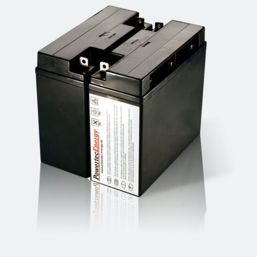

Originariamente inviato da komodo_1 Guarda i messaggi
Non ho ancora smontato l'ups per vedere i dettagli delle batterie che monta.
Ricordo comunque che il venditore aveva installato delle semplici fiamm, senza però darmi dettagli specifici.
Cercando i ricambi vedo che, per il SUA1500I, tutti vendono delle 18Ah/12V
Qualcuno conosce questo ups? Su cosa devo orientarmi? Andrebbero bene anche per me le CSB HR1234W? Ed eventualmente ne dovrei prendere 2?
What's a faston guys ?
Grazie mille
io ho il SUA3000NET che monta 4 batterie da 12v/18Ah costituite da due pacchi da due batterie , il tuo ne dorrebbe montare un solo pacco.
le singole batterie misurano circa (LxWxH) 181x77x167 mm.
Faccio presente che devi rimuovere il connettore ed il ponte dal pacco originale e ricostituirlo con le batterie nuove.
le CSB HR1234W non vanno bene sono per gli ups più piccoli (dovrebbero essere da 7 ah), le nostre non hanno i faston ma gli occhielli con i bulloncini.

Ciao Axilot
Grazie mille della risposta
Quindi devo orientarmi su qualcosa del genere?
Tutte 181mm x 76mm x 167mm o 181mm x 77mm x 167mm
E' complicato recuperare e ricostruire il connettore ed il ponte?
Basta che smonti le parti dall'originale e le rimonti sulla nuova, giusto?
Su quale marche conviene orientarsi non volendo spendere 200 euro per il pacco originale?
Grazie ancora
Sono un paio di viti e relativi bulloni. Un giro di nastro per tenerle assieme e bon.

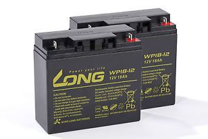

Originariamente inviato da platini Guarda i messaggi
Per esempio queste...
i faston sono quelli da 6.3
posso prendere due di queste batterie ?
le misure coincidono e l' ampere pure
in tal caso procedo con l' acquisto
