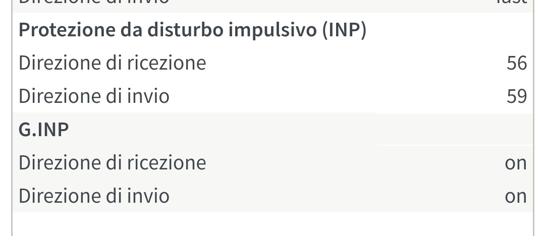

Old 19-06-2021, 06:36   #126296
Artik73
L'Avatar di Artik73
Città: Mortegliano(UD)BF4:[AT]Asso4Trick.
Messaggi: 3324
Buondí, li avevo entrambi a 59
Adesso con 56 ho perso 15Mbit, causa sempre diafonia? Non posso farci nulla vero?
Inviato dal mio Mi 9T Pro utilizzando Tapatalk

Old 19-06-2021, 09:39   #126297
andrineri
L'Avatar di andrineri
Iscritto dal: Jan 2005
Città: udine
Messaggi: 1123
G-IMP a 55-65 è il profilo normale.
a 200-250m con la diafonia sei destinato a perdere ancora qualcosa, non puoi farci nulla. Hai una distanza dal dslam che inizia a farsi sentire in 35b, fortunatamente siamo in zone a bassa densità quindi ci sono generalmente poche vdsl attive sullo stesso cavo multicoppia. Aspettati ancora qualche calo quando ti attiveranno le linee vicine, non mi stupirei se tra qualche mese ti trovassi con velocità in download sui 150-160 megabit. Ci sono tanti thread in giro per i forum a riguardo con casi simili.
Ho provato ad inserire le tue attenuazioni nel foglio Excel con un paio di linee in diafonia, con questo risultato:
Asrock x79 Extreme6 | Intel Xeon E5-1650 | 24Gb ECC DDR3 | MSI GTX 1660 6Gb | Enermax Modu82+ 525w | Asus Xonar DX | Philips 325E1C 32" | Indiana Line TH260
andrineri è offline   Rispondi citando il messaggio o parte di esso
Old 19-06-2021, 13:48   #126298
Artik73
L'Avatar di Artik73
Messaggi: 3324
Originariamente inviato da andrineri Guarda i messaggi
in verità non dovrei lamentarmi ,aggancio 180 e piu che bene,sai provenendo da un adsl dove ho tanto sofferto,non mi pare vero e adesso vorrei velocità piena , speriamo che qst benedetta diafonia si arresti,in tnato sto facendo venire un tecnico per un check dell'impianto telefonico ...dici che qualcosina riguadagno?
Ho un PC STRAFIGOOO! .SpeedTest FTTH 2.5 Gigabit
