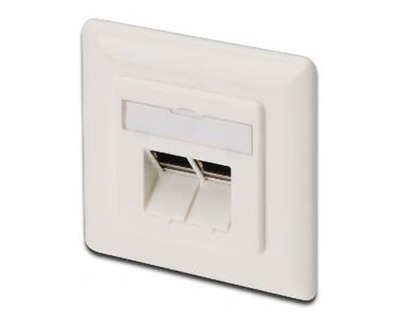

Ultima cosa: io credo che avrò bisogno di una copertura tra i 30 e i 50 metri, quindi sceglierò il cavo di conseguenza; però c'è una cosa che vorrei capire:
il cavo non sarà unico e indiviso per tutta la sua lunghezza, anzi installerò delle placche nelle varie stanze e quindi tra un segmento e l'altro
il cavo dovrà necessariamente interrompersi, connettersi ai vari connettori, e quindi ripartire su un nuovo segmento: sostanzialmente una connessione in serie mi verrebbe da dire quindi.
Questo crea un problema di cui devo tenere conto?
Io immagino che sia "normale" (è ciò che accade adesso con l'impianto telefonico ad esempio) ma non so se ci sono altri standard per approntare l'impianto, quindi per sicurezza chiedo
ps per non andare in OT da adesso in poi se avrò altre curiosità o domande su impianti e networking scrivo direttamente nella sezione dedicata

Originariamente inviato da ferrybotte Guarda i messaggi
vi ringrazio delle risposte!
andiamo un po' OT, ma creiamo un diversivo alle lamentele degli utenti.
Anche io come hanno fatto altri utenti prima di me ti consiglio di studiarti qualche tutorial di base di networking, che non è un consiglio inutile.
Per certe problematiche legate al passare i cavi ne so qualcosa, dato che vivo in una casa di campagna e i giri che fa l'impianto elettrico sono una cosa inenarrabile. Esistono però diverse soluzioni.
Una cosa su cui ragionare: devo per forza far pasare il cavo in una canalina dentro al muro? Posso anche farlo passare esternamente? Si può anche lasciare a vista, magari nascosto dal battiscopa e/o verniciato. Si può anche far correre a ridosso degli angoli una canalina quadrata da un cm di lato dove contenerlo, che dopo dieci minuti già non la noti più.

Originariamente inviato da RiccardoSoli Guarda i messaggi
Par passare cavi di diversa tipologia (cavo telefonico a bassa tensione + cavo LAN + cavi elettrici) nelle stesse canaline in teoria non è mai consigliato (anche se poi a livello domestico lo fanno quasi tutti).
Fare diverse prese LAN in diversi punti della casa? Si può fare, ma ogni presa deve avere il suo cavo. Perchè altrimenti esisterebbero gli switch da 24 porte, se si potessero collegare diverse prese (e quindi diverse utenze) su un singolo cavo? Non è come per un normale telefono analogico o la distribuzione di energia, la parte teorica è completamente diversa.
Se colleghi diverse prese sullo stesso cavo non so se funzionino (anche ipotizzando di usarne sempre e solo una per volta). Non l'ho mai visto fare e sicuramente non è proprio il massimo. Se anche devo passare fra diverse scatole e derivazioni per la casa tu fai passare il cavo senza mai interromperlo e prosegui fino alla fine.
Collegare (crimpare) l'RJ45 al cavo è una cosa abbastanza banale, ma serve un attrezzino apposta. Magari fattelo prestare.
grazie delle risposte
quindi da quello che capisco sarebbe necessario un collegamento "in parallerlo" (mi sia consentito questo termine forse improprio) anziché in serie ..
cioè ogni bocchetta a muro deve avere il suo cavo, anziché un cavo che arriva alla bocchetta, si connette e poi dalla bocchetta riparte ..
per verificare se ho capito ho provato a fare un disegnino .. ditemi se è corretto ..
questo rappresenterebbe un problema perché aumenterebbe di molto lo spessore occupato dai cavi, che a questo punto non entrerebbero più all'interno del corrugato già piccolo ..
ferrybotte è offline   Rispondi citando il messaggio o parte di esso
