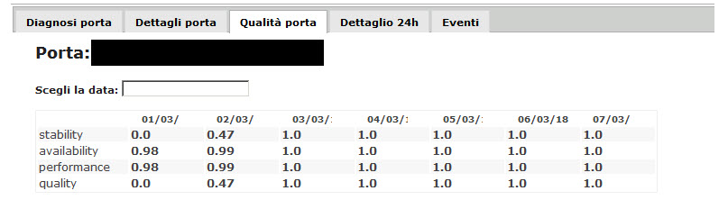

Originariamente inviato da DjDiabolik Guarda i messaggi
Che cosa vuoi dire quando parli dei 4 parametri porta ?
Questo è quello che possono vedere loro riguardo la porta cui la tua linea è collegata:
Se si scosta da 1.00 pesantemente (es. quello 0.47) e ripetutamente potrebbero esserci problemi, se non ci sono stati lavori in corso.
Riguardo il tuo Tim Hub moddato che ha Soc Broadcom, dovresti poter attivare il telnet (che inoltre deve essere attivo anche a livello di sistema operativo), come alternativa al DGALog, se non dovesse funzionare per via della GUI moddata dal fw di Ansuel.
Con quello attivo, prova ad utilizzare DSLstats raccogliendo un file esportabile (non ricordo se lo fa su CSV o TXT). Otterrai tra l'altro anche le curve dell'HLOG, Bitloading e QLN, oltre agli errori.
http://dslstats.me.uk/features.html
Esponi il problema nel thread del tuo modem.
Ripeto, non serve che tu stia alzato ad aspettare l'evento: incrocia i dati raccolti in locale con quanto di verrà detto al 187 tasto 2.
Ultima modifica di giovanni69 : 21-11-2020 alle 13:41.
CUT CUT
Allora la gui di ansuel ha una sorta di sezione diagnostica dove puoi carpire diversi dati e addirittura vedere dei grafici relativi alla parte xdsl ma per me è come avere davanti agli occhi un papiro egiziano.
Ad oggi posso accedere al router con una sessione SSH che da quello che so è diverso dal telnet.....
Onestamente gli attuali grafici non so nemmeno a che periodo si riferiscono..... ed eventualmente per farti vedere dovrei fare tutti screenshot da browser e incollarteli su qualche servizio online quali ad esempio lo stesso postimages che hai usato tu.
Se pensi sia necessaria sta cosa e vuoi darci una vista lo potrei anche fare.... per assurdo ad oggi stavo vedendo che sono "Tempo attività
6 giorni 5 ore 41 minuti 21 secondi" dall'ultimo riavvio del router dovuta al contatore del mio appartamento che è scattato verso le 11.30 per colpa di mio padre che aveva acceso il phon in bagno tenendo lavatrice accesa e scaldabagno e forno acceso

Non mi risulta che la GUI di Ansuel riesca a scaricare la cronistoria dello status del modem/ linea. Per questo ti ho suggerito quando sopra. Semmai sarà in grado di offrire l'HLOG, Bitloading, ecc.
A te serve il film non una foto.
Hai bisogno di rispondere a domande del tipo: "visto che il 187 tasto 2 dice che alle 2:15 è accaduto ad es. un errore Not Working, come era l'attenuazione, SNRm, ecc nei minuti precedenti secondo quanto rilevato dal modem?"
Potrebbe essere che cada anche solo la sessione PPPoE.
La guida del DGALog mostra chiaramente tipo di dati riesce a scaricare, compreso un esempio di una linea problematica.... nell'ultima colonna (V, U) del link dell'imagine da aprire, si vede come SNRm abbia iniziato ad essere ballerino ben prima della disconnessione, che chiaramente illustra con un errore di di circa 15'' quando e con che tipo di parametri è avvenuta una disconnessione. Sono un centinaio le colonne create, ovvero tutti parametri del modem. Che poi la GUI di Ansuel possa esserti utile in altro modo a fare la stessa cosa con altri tool, ripeto chiedi nel thread opportuno del modem.
Simile il DSLstats.
