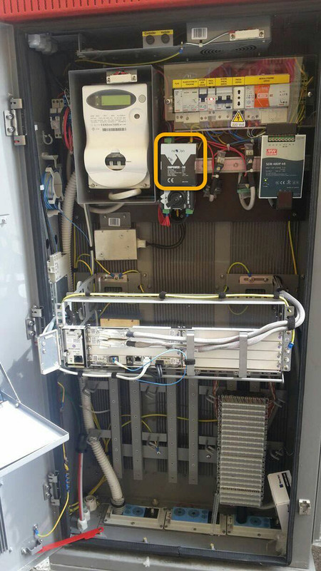

Ciao a tutti,
Qualcuno di voi ha info più dettagliate sulla famosa "batteria tampone"/"supercap" presente nelle DSLAM FTTC?
Da quello che ho capito, in caso di piccoli sbalzi di tensione o microinterruzzioni di 3/4 secondi da parte di enel il DSLAM dovrebbe continuare a funzionare grazie a questo "tampone". Io invece noto che al minimo sbalzo di corrente nel quartiere perdo la sincronia per circa 40s - 1minuto. (che sembra il tempo che ci mette il dslum
a ripartire)
Ovviamente io ho tutto sotto UPS, non so se ci sono gli estremi per far fare una verifica all'armadio. Qualcuno più esperto sa se effettivamente questa batteria è presente?
a ripartire)
pure io ho tutto sotto ups (ora sovradimensionato direi) e ti posso garantire che anche a seguito di interruzioni di corrente e sbalzi vari il mio 7590 non ha più fatto una piega. invece col vecchio ups (molto più tirato) il minimo sbalzo era sufficiente per far cadere la linea. In sintesi ti consiglierei di controllare il tuo ups e cambiare la batteria se necessario

@luckysquid: tieni d'occhio il pandino rosso di Tim quando accede all'ARL che ti interessa ed appena avviene un intervento vai a vedere se trovi qualcosa che assomiglia al modulo Empower nel riquadro :
https://www.hwupgrade.it/forum/showp...ostcount=98727
https://www.hwupgrade.it/forum/showp...ostcount=99660
https://www.hwupgrade.it/forum/showp...stcount=100081

Originariamente inviato da luckysquid Guarda i messaggi
Ciao a tutti,
a ripartire)
Dubbio che ebbi anche io passando da adsl a fttc in una zona con frequentissime interruzioni di corrente.
Anche nel mio caso più di 1-2 secondi sta batteria tampone non sembra durare con relativo disagio di dover aspettare 1 minutino per il ripristino di linea/fonia. Mi hanno detto che è cosi' e devo arrangiarmi...
PS: il fatto che il router possa spegnersi/riavviarsi o anche soltanto perdere la portante a seguito dell'intervento dell'ups c'entra relativamente, e comunque spesso non è un problema del router ma del suo trasformatore che mal digerisce l'intervento della batteria: per esperienza personale ho risolto almeno un paio volte problemi simili sostituendo la cinesaglia fornita in bundle con il router...e lo dico mio malgrado da persona informata dei fatti visto che mi tocca convivere con la corrente che va e viene svariate volte al giorno Avendo escluso questa eventualità purtroppo confermo che anche nel mio caso basta anche 1 secondo di blackout e mi devo sorbire pazientemente il minuto di riavvio del dslam.

Originariamente inviato da MisterFTTH Guarda i messaggi
La questione sollevata è relativa alle batterie tampone delle ONU, non a quelle del suo UPS
dici? tante volte si scarta la cosa più ovvia arrampicandosi sugli specchi
Da quello che ho capito, in caso di piccoli sbalzi di tensione o microinterruzzioni di 3/4 secondi da parte di enel il DSLAM dovrebbe continuare a funzionare grazie a questo "tampone". Io invece noto che al minimo sbalzo di corrente nel quartiere perdo la sincronia per circa 40s - 1minuto. (che sembra il tempo che ci mette il dslum a ripartire)
dando per scontato che il problema sia lato ONU, ma non è affatto detto, e che invece, più probablimente il suo ups è sottodimensionato e/o con batteria da cambiare,.
Dico questo perchè è successo pure a me, ma io ne ero cosciente e ho cambiato ups, risolvendo ogni problema.
Oppure potrebbe essere pure l'alimentatore del router come dice @skryabin
