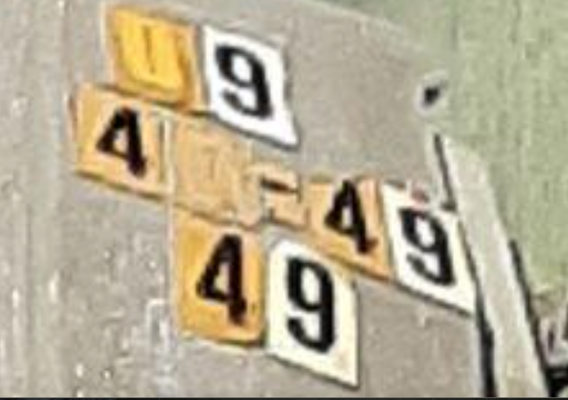

Old 06-08-2020, 19:51   #123304
ebeb
Iscritto dal: Sep 2014
Messaggi: 3591
Originariamente inviato da Giova pc Guarda i messaggi
quella chiostrina come è? si capisce qualcosa da quei numeri?
Se la fotografi meglio evidenziano i numeri riportati lateralmente...
Mi pare di intravedere un trattino ( - ) tra i due numeri della seconda riga ma non è molto chiaro...

Old 06-08-2020, 20:16   #123306
giberger
Iscritto dal: Mar 2009
Messaggi: 79
Originariamente inviato da MisterFTTH Guarda i messaggi
Il trattino indica che la decade terminata su quel distributore - ovviamente la 49 - è sfioccata dal cavo che contiene quelle disponibili tra le decadi ai lati del trattino medesimo.
Curioso non ci sia traccia di indicazioni relative alla derivata cui si accennava...

Old 06-08-2020, 20:43   #123309
giberger
Messaggi: 79
Quella notazione è per definizione prevista per le etichette di tutti i distributori su cui terminano decadi sfioccate da un cavo con potenzialità di più decadi in uscita da ARL, laddove non presente si tratta in linea di massima di etichette degradate nel tempo.
Ok. Per sfioccatura si intende un "prelievo" di un determinato numero di conduttori (in questo caso 10 coppie della decade 49) che poi proseguono per essere terminati anche su altre chiostrine no (una sorta di giunto a T)? Potrebbe essere quindi che sia implicito il fatto che quella chiostrina sia derivata?
O per sfioccatura si intende anche solo il prelievo degli stessi conduttori senza che gli stessi proseguano in altre direzioni?
Ultima modifica di giberger : 06-08-2020 alle 20:48.
giberger è offline   Rispondi citando il messaggio o parte di esso
Old 06-08-2020, 21:06   #123310
ebeb
Messaggi: 3591
Sfioccare in questo ambito è utilizzato come sinonimo di sfilacciare (ed ovviamente non come sinonimo di ridurre in fiocchi ) pertanto in termini generali la sfioccatura di una o più decadi da un cavo a potenzialità più elevata rappresenta la semplice separazione delle medesime affinché siano indipendenti al fine di coprire in maniera più capillare il territorio, essa può avvenire nel percorso centrale <-> ARL così come nel percorso ARL <-> distributore a seconda delle necessità contingenti.
Considerato che derivare una decade significa innestare tramite giunto una derivazione ad Y (o con più rami...) su una decade indipendente, la conclusione è che sono due condizioni ben distinte e non necessariamente correlate in termini causa-effetto.
Se la decade di cui si stava parlando è effettivamente derivata, l'etichetta del distributore è degradata o per qualche motivo incompleta.
Questo è quanto son riuscito a ricavare...
p.s. Grazie di nuovo con l'occasione
ebeb è offline   Rispondi citando il messaggio o parte di esso
Old 06-08-2020, 21:11   #123311
giberger
Messaggi: 79
Sfioccare in questo ambito è utilizzato come sinonimo di sfilacciare (ed ovviamente non come sinonimo di ridurre in fiocchi ) pertanto in termini generali la sfioccatura di una o più decadi da un cavo a potenzialità più elevata rappresenta la semplice separazione delle medesime affinché siano indipendenti e possano coprire in maniera più capillare il territorio, essa può avvenire nel percorso centrale <-> ARL così come nel percorso ARL <-> distributore a seconda delle necessità contingenti.
Molto chiaro, grazie. Vorrei chiederti, e mi scuso se ti tedio ancora, le terminazioni (o chiostrine che dir si voglia) non dovrebbero essere per la maggior parte servite da conduttori sfioccati da un cavo principale al alta capacità? Penso siano pochi quelle che hanno un cavo da 10 coppie che va diretto all' armadio. Per questo pensavo che la dicitura vista in foto dovrebbe esser presente sulla maggior parte delle chiostrine.
Ultima modifica di giberger : 06-08-2020 alle 21:16.
Old 06-08-2020, 23:38   #123312
nttcre
Messaggi: 1836

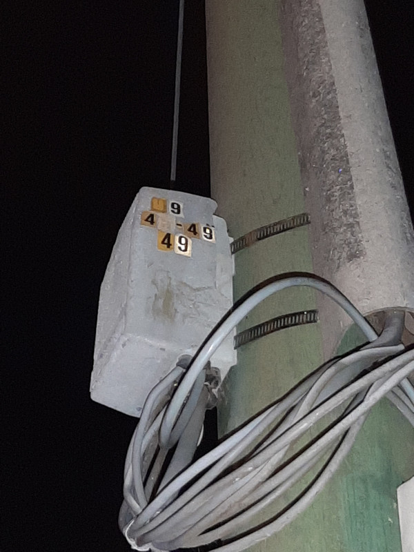

Old 07-08-2020, 07:48   #123313
Giova pc
Iscritto dal: Jun 2009
Messaggi: 339
La prima ipotesi è infondata, la seconda ragionevole.
Oppure è difettoso quell'esemplare specifico.
e che significa in concreto?
ho fato una foto stanotte ma la chiostrina sta in alto
confermo il - meno , i numeri sono quelli.
sto messo male?
se la numerazione è incompleta sulla chiostrina, c'è modo di risalire? ma cosi non si capisce come sono messo?
Apro tiket a tim per chiedere numerazione completa chiostrina
Ultima modifica di Giova pc : 07-08-2020 alle 08:04.
Giova pc è offline   Rispondi citando il messaggio o parte di esso
Old 07-08-2020, 08:32   #123314
giberger
Messaggi: 79
sto messo male?
Dall'ultima foto si intravedono due puntini sopra un 49 e potrebbero essere stati messi (in modo non convenzionale con accade spesso) per indicare la derivata seconda (però potrebbe anche essere che quell'adesivo copra qualcos'altro sotto e che quindi non sia così). Peraltro credo che l'indicazione andrebbe messa sul 49 più in basso.
Stai messio peggio di alcuni e meglio di altri ma in ogni caso la tua linea ha uno stub da qualche parte.

Old 07-08-2020, 09:24   #123316
Giova pc
Messaggi: 339
Nel frattempo nttcre mi ha girato il codice completo di quel distributore: confermo che è in derivata due e nello specifico la derivata uno è non terminata cioè non alimenta nessun altro distributore, perlomeno in banca dati.
Pertanto giberger ha avuto l'occhio lungo: credo anche io che i due pallini posticci sopra il numero della decade non siano lì per caso
Ma dove guardate tu e nttcre queste informazi aggiuntive? Segreto di stato o accessibile a tutti
Old 07-08-2020, 09:39   #123317
Giova pc
Messaggi: 339
Rileggi meglio: sei in derivata DUE...non a caso i pallini sono DUE, sei d'accordo...?
La derivazione su rete elastica (cioè nel caso di armadio tra centrale e distributore) è per definizione nella tratta di cavo tra armadio e distributore.
Per il discorso valori portante si potrebbero fare due calcoli...ma sempre di questione di di lana caprina si tratta: tu sei sulla D2 e su quella rimani in ogni caso.
Infine la banca dati di rete d'accesso TelecomItalia è riservata.
Io direi che chiudo qui i miei contributi sul tema specifico.
Tutto chiaro, grazie
Old 07-08-2020, 09:52   #123318
giberger
Messaggi: 79
Grazie ragazzz
E quindi sto in derivata 1 giusto? Dall armadio?
Ma nella pratica,per capire, se fossi sulla principale e non in derivata 1 andrei meglio? di 2 10 50 Mb in piu?
Per essere sulla "principale" come la chiami tu bisognerebbe poter collegare il tuo doppino, che ora è collegato alla chiostrina che hai fotografato, ad un'altra che risulti senza derivazioni (così a occhio potresti avvicinarti o anche raggiungere il valore dei 200 vista la vicinanza alla ONU). Siccome su quel palo non ne vedo altre la cosa non è possibile. Nei paraggi, se hai voglia di cercare, troverai una chiostrina con un numero 49 e un pallino soltanto; quella è la derivata prima del ramo e chi è collegato li, a livello di attenuazioni dovute alle riflessioni, è più o meno nelle tue stesse condizioni.
La tua linea ha la sfiga di essere su decade derivata, sfiga in gran parte compensata dalla vicinanza all'armadio, e offre prestazioni più che accettabili. Quando collegherai il nuovo modem vedremo le prestazioni vere.
Dopo questo, anche io termino le mie considerazioni in merito visto che l'argomento è stato trattato in modo più che esaustivo.
Old 07-08-2020, 09:54   #123319
Giova pc
Messaggi: 339
domanda generale: ma perche mettono ste chiostrine, come nel mio caso, fuori , su un palo di legno a mezza'aria esposte a tutte le intemperie possibili immaginabili e immagino con conseguente degrado, e a casa mia poi i cavi arrivano da sotto terra?
solo nella mia via non so quanti pozzetti ci sono non era meglio passare da li? forse ce il problema allagamenti?
inutile dire che ho visto i cavi che escono dalla chiostrina , secchi duri come il cemento e pure crepati.
Old 07-08-2020, 10:00   #123320
giberger
Messaggi: 79
Ribadisco quanto già detto: la D1 in banca dati risulta non terminata pertanto si suppone che ad oggi non esista relativo distributore.
Hai ragione, lo avevi chiarito precedentemente.
