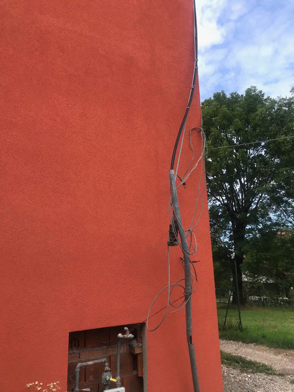

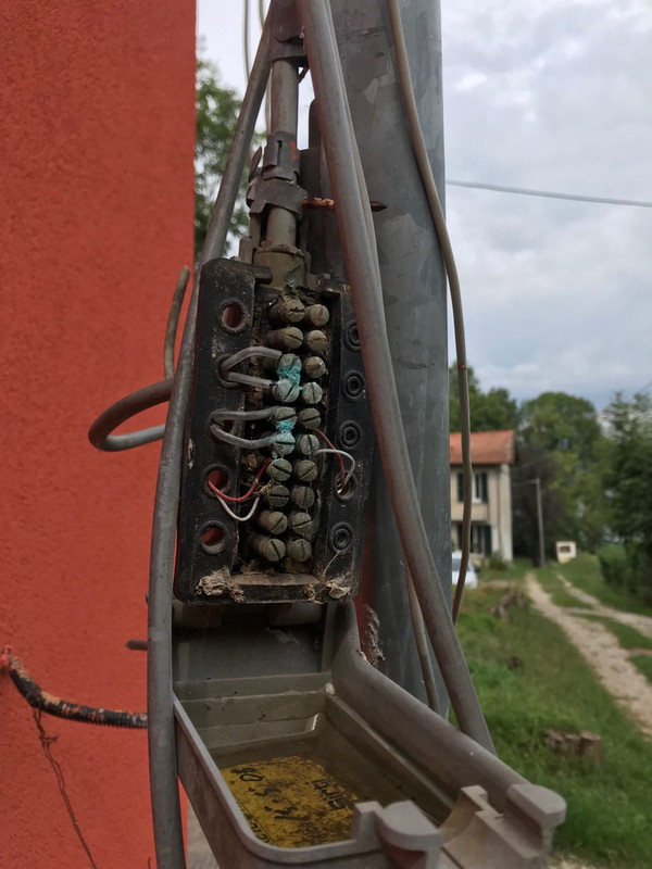

Approfitto della occasione per tornare su di un argomento già portato alla attenzione del forum.
Quando parlo di assistenza e di gestione ridicola (non mi sovvengono altri termini se non offensivi che voglio evitare nel forum) parlo della situazione evidenziata nelle allegate immagini.
Alcuni che qui leggono (e scrivono) hanno avuto modo di conoscerle lo scorso anno pubblicate in altri thread di questo forum.
Ritraggono il cavo multicoppia nel punto dove esce dal suolo e prende la via aerea per arrivare tra le altre destinazioni pure alla mia abitazione.
Era posizionato originariamente sul muro esterno di un cascinale che è stato abbattuto e ha lasciato spazio alla abitazione in foto.
La nuova costruzione è stata terminata ad inizio anno 2019.
Il cavo trovavasi in identica situazione a maggio 2019 quando ho attivata la FTTC.
La situazione è stata fatta presente a tutti i tecnici passati, a quelli presenti e forse lo farò a quelli futuri quando svegliandomi un mattino come gli altri ma con più rabbia in corpo penserò ad interessare, che so, quelli di Striscia la Notizia.
Forse allora si muoveranno perché "loro" gli utenti comuni li ignorano.
Hanno bisogno per intervenire di ben altre casse di risonanza.
Sarà quella la ragione per la quale la linea assume comportamenti strani, tipo avere valori di attenuazione in Upload quasi doppi di quelli in Download che tutti mi dicono essere anomali? Ah saperlo!
Di certo chi legge, e ben di più può vedere, forse comprende perché non abbia particolarmente a cuore il gestore di simile infrastruttura.
E poi tutti a chiedersi perché in questo campo in Europa lottiamo per gli ultimi posti e veniamo guardati con commiserazione.
Con la Svizzera a 19 chilometri da casa e le loro reti da toccare con mano prende uno scoramento...
Saluti a tutti... buona domenica!
Questa situazione e' in provincia di? se zona di mia competenza posso fare qualcosa....fammi sapere
Ultima modifica di nttcre : 02-08-2020 alle 23:12.

800.41.50.42: Numero Verde per segnalazioni di Pericoli pali, cavi e infrastrutture di TIM
"Segnalare situazioni di pericolo a Telecom Italia
Quando vengono riscontrate situazioni di pericolo dipendenti da elementi della rete d'accesso è possibile segnalarle al numero verde 800.41.50.42:
Per situazioni di pericolo si intende la presenza di:
- pali pericolanti, tali da generare un'oggettiva condizione di rischio per l'incolumità nei confronti di mezzi/persone;
- chiusini non in linea con la superficie stradale;
- cabine telefoniche con evidenti crepe strutturali che presentino in evidenza superfici taglienti;
- armadi riparti linea aperti, danneggiati o divelti.
Per segnalare la situazione di pericolo:
Risponderà una voce automatica che chiederà di digitare il prefisso e le prime 2 cifre del numero di telefono dell'area in cui si trova la situazione di pericolo per indirizzare la chiamata all'operatore di zona."
https://oaimprese.telecomitalia.com/...EPOSITORY/4957
Racconta che il palo potrebbe essere pericolante visto che ha subito l'urto di un camion in manovra ed incidentalmente è venuto via il box della chiostrina aerea.
È quello che ho fatto,non sono intervenuti.
