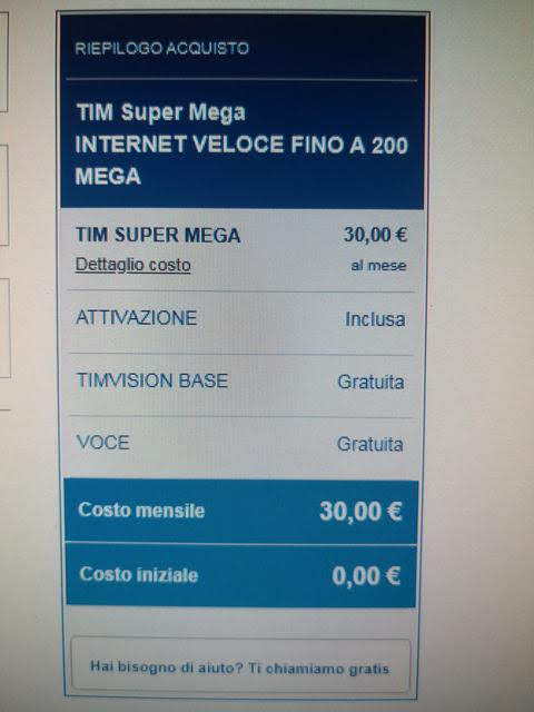

Non mi è chiara questa voce in merito ai costi
Attualmente l'offerta è di 30 euro al mese per un anno, poi passa a 35€. Da quanto scritto sopra si intende che se attivo senza modem l'offerta resta a 30 anche dopo un anno o resta comunque a 35? Attiverei la super mega.

Originariamente inviato da nickdc Guarda i messaggi
In realtà di questi giorni lo danno incluso, poi se c'è la fregatura non lo so.
Incluso un par di ciufoli sul sito leggi furbescamente la dicitura "incluso", perchè lo paghi nel totale +5 Euro/mese x 4 anni . Il modem va sempre deselezionato e comprato a parte (il Tim Hub si trova a 50 Euro circa sulla baia, oppure si attendono gli sconti del black friday/natale per prendere un FritzBox 7530-7590).
Deselezionando il modem, pagherai 30 Euro/mese netti fatti e finiti (ricordati di deselezionare anche l'inutile opzione Safe web plus). Il riepilogo costi deve uscirti cosi (se selezionerai come prima ed unica opzione, l'opzione Voce per le chiamate gratis):
