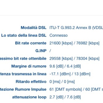

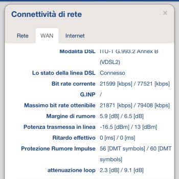

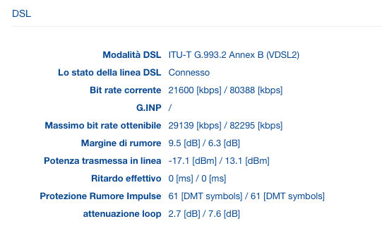

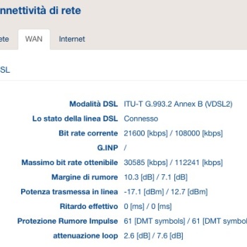

Ciao ragazzi, quesito.
Io e mia madre abitiamo nello stesso palazzo, ma due appartamenti separati.
Prima io ho richiesto la fibra e avevo l'ottenibile in download che superava i 100 mb e speedtest che andava a 93-97.
Oggi hanno attivato la fibra anche a mia madre con un ottenibile di 80 mb e speedtest a 70. Ovviamente, controllando anche i miei parametri, sono sceso a 80 di ottenibile pure io con speedtest a 73.
E' diafonia che si puo risolvere cambiando il collegamento in armadio oppure sarà cosi e basta?
C'è da dire che entrambe le linee sono collegate alla stessa chiostrina che si trova sotto il balcone di mia madre. Ho chiesto al tecnico stamattina e mi ha detto che nell'armadio siamo in 5 collegati in fibra. Per cosi poche utenze c'è gia un calo cosi drastico?
Parametri miei:
Parametri modem mia madre:
Tim FTTH profilo 1000/300
Ultima modifica di babene : 24-10-2017 alle 19:46.

Ho provato a spegnere il modem di mia madre ed ho ottenuto questi valori:
Mentre riaccendendolo sono nuovamente calati:
Leggo spesso che si puo richiedere un intervento per far modificare gli allacci in armadio. Oppure devo restare con questa situazione? Almeno per capire
babene è offline   Rispondi citando il messaggio o parte di esso
