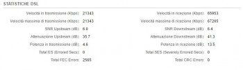

Scusate ma la diafonia, una volta manifestata, permane o se ad esempio l'utenza che la causa spegne il router, può scomparire momentaneamente?
Ho appena riavviato il router perchè il caricamento delle pagine era rallentato parecchio ed al riavvio mi sono ritrovato 21343 kbps in upload, quando nell'ultimo mese e mezzo abbondante ero sceso a 18000 circa.
PS Ho appena verificato e sono tornato a 20 mega reali in upload.
Certo che può sparire se l'utente disturbatore...sparisce. E sparisce perchè spegne il suo apparato.
http://www.hwupgrade.it/forum/showpo...ostcount=82821
Ok, grazie. Immaginavo è che è la prima volta che mi succede.
Altra domanda: ma con questi valori è possibile richiedere l'intervento di un tecnico per un controllo o un cambio coppia?
Il rapporto tra l'attenuazione in download e upload indica che c'è qualcosa che non va.
Quando ero in adsl il rapporto era più o meno la metà (40 db di attenuazione in down e 25 db in upload, visto ora su un vecchio screenshot che avevo fatto), ma adesso sono molto più vicini (35 db in upload e 42 in download, a volte mi indica 40, altre 41 in download ma l'upload rimane sempre a 35).
PS Andando a rivedere vecchi screen della vdsl che avevo postato qua, l'attenuazione in upload era di 28-29 db (in download sempre 42 db) quindi è peggiorato solo l'upload.
