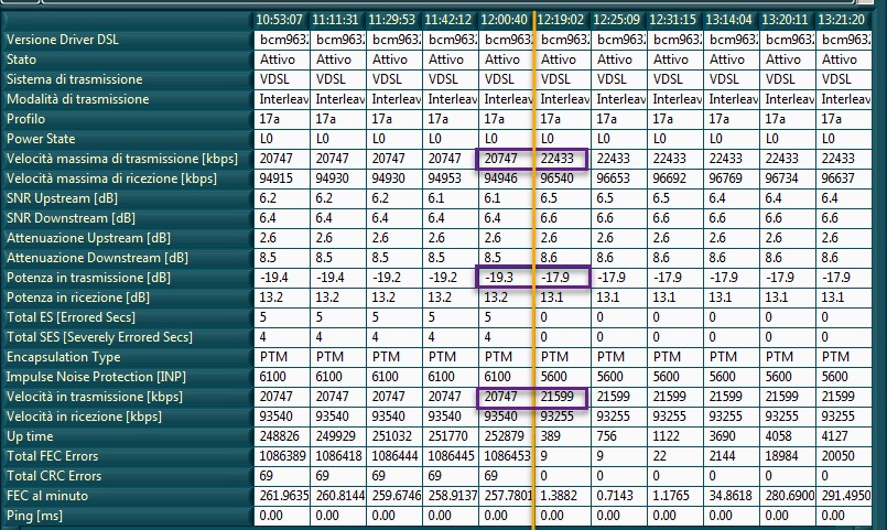

Relazione tra Potenza in trasmissione e valore SNR
DOMANDA TECNICA:
Sto cercando di capire qualcosa di più tra la relazione della potenza di trasmissione mostrata sul modem Tim (qualunque esso sia tra i tre principali modelli è misurata nello stesso modo) ed il valore di SNR in up e down.
Da un calcolo spannometrico sembra che una variazione di 0.5/0.7 dBm di potenza corrispondano ad 1 dB di SNR, almeno sulla mia linea. E' possibile oppure ci sono altri parametri che li legano?
Originariamente inviato da ironmark99 Guarda i messaggi
Non c'è alcuna relazione causale diretta tra i due valori. Sono legati da talmente tanti effetti variabili tra loro e nel tempo, che possiamo considerarli scorrelati.
Grazie per la risposta.
Quindi è un caso che dopo un intervento telefonico con il 1949 di ripara tratta la situazione sia migliorata con i valori sotto indicati, restituendo non solo la banda piena ma anche un minimo di margine all'upstream?
Ultima modifica di giovanni69 : 06-01-2019 alle 19:30.

salve vorrei un parere sulla mia linea "fibra" ecco i valori
Current Rate72160 kbps21600 kbps
Maximum Rate74154 kbps34948 kbps
Signal-to-Noise Ratio 6.5 dB 12.1 dB
Attenuation 15.2 dB 0.0 dB
Power 12.4 dBm-7.4 dBm
CRC Errors in last 15 minute(s)00
K (number of bytes in DMT frame)00
R (number of bytes in RS code word)1016
S (RS code word size in DMT frame)0.00000.1070
D (interleaver depth)88
Delay0 ms0 ms
cosa ne pensate?
