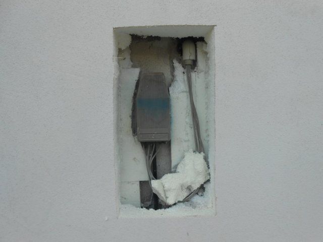

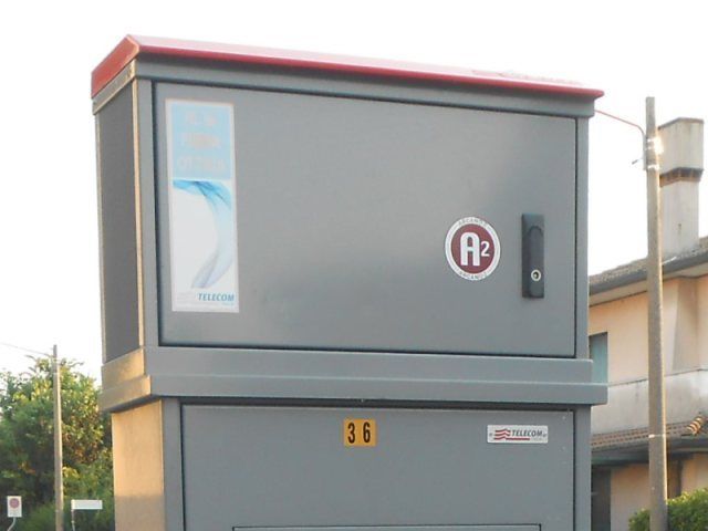

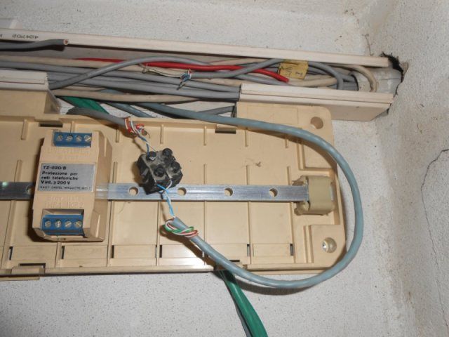

Ecco una dimostrazione di quanto un lungo lavoro di cablaggio domestico alle volte non dia i risultati sperati.
Dall'armadio stradale in quel di Mestre (identificato dalla sola scritta "36")...
...partono dieci coppie che arrivano fin sulla morsettiera esterna all'edificio (identificata dalle scritte "30" e "33")...
...da qui entrano nel vano scale dove era presente uno scaricatore Saiet ora bypassato...
...ed una di queste attraverso trenta metri di cavo UTP porta il segnale Telecom fino al rack 19" in allestimento in un locale tecnico.
Come vedete il Technicolor è addirittura raffreddato da una ventola, ed il firmware è stato recentemente aggiornato tramite deep reset alla rel. 4.0.9.
Ciononostante, ecco le mie statistiche:

Riesco a raggiungere buoni valori per alcune ore (con CRC pari a zero) solo se spengo fisicamente il modem per poi riaccenderlo. Il semplice reset software non risolve.
Ed ora il domandone finale: a vostro parere c'è altro che posso fare nel mio impianto per migliorarlo, devo chiedere qualcosa di oscuro al 1949 o mi rassegno ad aspettare l'avvento dell'FTTH ?
P.S. Anche durante la scrittura di questo post mi si è resettato il modem, sic !
