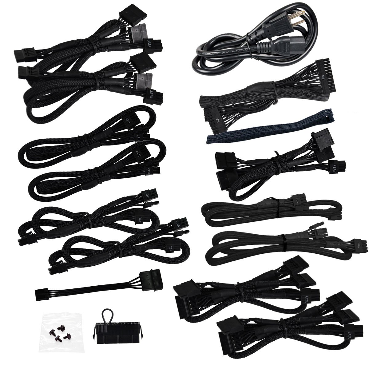

ho installato unigine ...su win10
mi dava mancate un file msvcr100.dll ..ho installato microsoft visual c x86 e x64 e mi ha fixato il problema
pero appena ho caricato unigine dopo una decina di secondi il pc si e spento
la 970 è alimentata con due cavi separati da 6 e 8 pin
dramma
che puo essere?

Sicuro che tutti i cavi di alimentazione della mobo siano attaccati correttamente?
allora xD
1-il cavo 24 pin che poi è formato da un lato da un connettore unico 24 lho inserito sulla scheda madre....mentre all ali ho inserito la parte che si sdoppia
qui immagine dei vari cavi del mio ali:
http://ecx.images-amazon.com/images/...L._SL1200_.jpg
2-cavo cpu..idem inserito...in cpu1 il connettore unico..e sulla scheda madre finisce con un connettore doppio 4+4
3-cavo sata sul mio ssd
4-cavo periferiche per collegare 3 ventole led enermax
5-due cavi pci per la 970...per ocnnettere 8pin e 6 pin
il mio ali ha anche il cavo che si sdoppia a y 8pin+6pin
mi pare di non aver saltato nulla
in idle il pc funziona perfettamente..temp mi sembrano ok
potrebbe essere il doppio cavo vga?
se la scheda grafica non fosse inserita bene non mi mostrebbe nulla no? perche per avvitare le viti che la tengono ferma..il foro non era proprio "perfettamente" in linea

qui il manuale del mio ali:
http://www.evga.com/support/manuals/...-0850-0750.pdf
ho prestato attenzione collegando i due cavi per alimentare la scheda grafica..come riporta la tabella agli ingressi vga 1 e 2 (mentre il 3 e il 4 sono pe ril cavo doppio a y)
tutti i cavi penso di averli fissati bene...xD
devo procedere a testare solo cpu o mem prima? o pensate che non sia li il problema

Il problema kernel power e' semplicemente legato ad un arresto anomalo del sistema, ti si e' spento il PC di botto e Windows l'ha registrato, ma e' un errore generico sfortunatamente. Io ti direi di ricontrollare bene che i cavi siano correttamente collegati alla scheda madre, soprattutto quello di alimentazione supplementare alla CPU (per esempio il mio ci arriva per un soffio li' in alto a sinistra e ho dovuto penare non poco per fissarlo bene). Intanto rinuncia al superfluo e vai ad esclusione... Sbarazzati dei led per il momento e prova.
Se la scheda video non fosse bene inserita potresti avere artefatti a schermo o problemi di visualizzazione (schermo nero intermittente ed altre amenita') ma nella mia esperienza non ho mai visto PC spegnersi per questa ragione.
