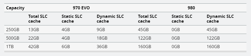

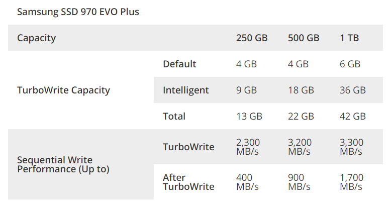

samsung 970 evo tornato disponibile su amazon. quindi: 970 evo plus o 980?
ho cercato di capire anche da quest'articolo https://arstechnica.com/gadgets/2021...s-performance/ ma non ci ho capito granchè

sono troppo indeciso. da un lato ci sono prestazioni top limitate, dall'altro un pò più basic ma prolungate. il 980 avrebbe le stesse prestazioni del mio attuale ssd, il 970 invece avrebbe quello sprint in più. è vero che non lavoro spesso con file di dimensioni enormi, ma non farebbe poi tanto male avere quella riserva. boh, non riesco a decidere
Ti devi convincere di un fatto... è solo la scimmia che cerca di farti fare il salto.
Dal lato prestazionale non cambia niente, fidati da chi è passato da 840, 850 (SATA) e 960, 970 e 980 (NVMe).
Old 17-03-2021, 11:21   #18179
domthewizard
Utente sospeso
L'Avatar di domthewizard
Messaggi: 17065
e pure hai ragione secondo me però non so, questo che ho adesso mi sembra abbia rallentato un bel pò rispetto al mese di agosto quando l'ho comprato
