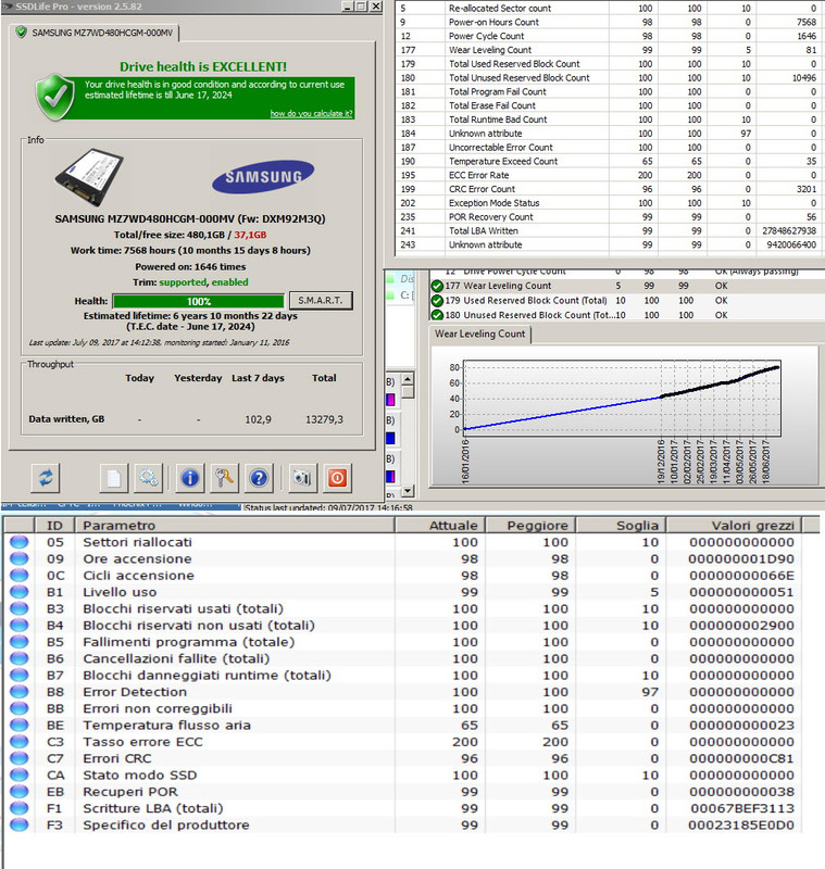

Scusami, ho un SSD da 480GB; wearing a 99% OK, raw value 81 (TBW (Best / Worst: 10,000TB / 1930TB; 1.8 WPD -> Drive Writes Per Day for 5 years)) ma SDD Life Pro dice che 'di questo passo' la vita stimata arriva solo fino al June 17 2024, cioè meno di 7 anni. Ha scritto 13TB in un anno e 9 mesi. Quando il valore raw era 2 e meno di 1TB scritto (e cicli di scrittura), un anno e mezzo fa la situazione non era molto diversa.
Perchè c'è una così grossa differenza tra la stima della vita residua nel tuo caso vs mio?

Scusami, ho un SSD da 500GB; wearing a 99% OK, raw value 81 (TBW (Best / Worst: 10,000TB / 1930TB; 1.8 WPD -> Drive Writes Per Day for 5 years)) ma SDD Life Pro dice che 'di questo passo' la vita stimata arriva solo fino al June 17 2024, cioè meno di 7 anni. Ha scritto 13TB in un anno e 9 mesi.
Perchè nel tuo caso sei ancora al 100%, da quello che leggo... la stima può essere fatta (sottolineo "stima") solo quando il programma è in grado di fare l'operazione matematica "mesi di utilizzo" x 100 / "usura dopo quei mesi di utilizzo"
Quindi, se in 12 mesi ha perso il 10%, il calcolo viene 12 x 100 / 10 = 120 mesi di vita totale... A parte le rotture improvvise e non dipendenti da usura, la stima è ovviamente basata a parità di condizioni, se da domani scrivo al doppio o la metà, bisogna rifare il calcolo
Nel tuo caso, l'usura attuale è 0%, quindi in 10 mesi ha perso lo 0%, pertanto 10 x 100 / 0 = risultato impossibile
In questi casi SSDLife stima un 7 anni forfettario, era successo pure a me
Poi, quando l'usura arriverà al 1% (99% rimanenti) vedrai che la vita stimata si allunga, diventando sempre più "affinata" (ripeto, sempre una stima).
Ad esempio, se tra due mesi, quindi ai 12 mesi di vita, scende al 99%, una prima stima potrebbe essere che perde il 1% all'anno, quindi 100 anni
Ovviamente 1% di usura è poco per una stima, ma se dopo 18 mesi scende al 98%, diventa più affinata, e così via (2% ogni 18 mesi, quindi 900 mesi, 75 anni)... Immagina che più si usura, e più la stima è "precisa", se dopo 5 anni sei al 10%, ci vuole poco a stimare, ad occhio, che per arrivare a 0% ci mette 50 anni, dei quali 5 già passati
Ripeto, sempre di stime si tratta, quindi dipendono dall'utilizzo...

.... ma non è già adesso all'1%? Perchè dici che usura è 0?
Il punto è che anche un anno e mezzo fa con un livello di 2 di raw wearing data contro gli attuali 81, indicava già 99 residuo... credo che avesse 100 solo nell'istante dell'acquisto.
Quindi semmai il gradino sarà da 99 a 98 e per ora 13TB non sono bastati per scendere. Ho capito bene?

SSD life è un programma che non serve ad un tubo , almeno con certi SSD.
Commette lo stesso l'errore di Crystal disk info , legge i blocchi di riserva e segna quindi sempre 100% (quelli scendono se ci sono problemi)
mentre il programma della Sandisk legge il parametro corretto
Il punto è che anche un anno e mezzo fa con un livello di 2 di raw data contro gli attuali 81, indicava già 99 residuo...
Perchè SSDLife fa la stima sul numero nella barra verde, quindi 100%
Invece, lasciando da parte il grafico e ragionando sui numeri, l'unità ha fatto 81 cicli di scrittura, quindi ha scritto 81 x 480 = 38,88 TB
Se non erro, quell'unità ha un TBW di 1930 TB, quindi sei a 39 (arrotondiamo) TB su 1930 (minimi dichiarati).
Pertanto, hai usato il 2% del TBW, in 10 mesi.
Per arrivare al 100% di questo passo ci vorrebbero quindi 500 mesi, meno ovviamente i 10 già passati.
500 mesi sono 41 anni e 8 mesi, meno i 10 già passati, ti rimangono 40 anni e 10 mesi, prima di arrivare allo 0%
Questo basandoci sul TBW, che è sempre "pessimistico", ergo, solitamente continuano a funzionare benissimo anche molto oltre il superamento del TBW (endurance test docet)
Con questi presupposti, confermati dai miei quasi 6 anni di utilizzo "cattivo" dell'unità in mio possesso, che ricordo è un normale Crucial M4, non un SSD enterprise, figuriamoci se disattivare l'indicizzazione o altre cose simili può realmente creare un beneficio... Arrivare a 50 anni anzichè 40?

Infatti con HD Sentinel vedo
Performance 98% e Health 99%. Grazie per il commento su SSD Life
Originariamente inviato da Tennic Guarda i messaggi
Invece, lasciando da parte il grafico e ragionando sui numeri, l'unità ha fatto 81 cicli di scrittura, quindi ha scritto 81 x 480 = 38,88 TB...cut...
Tennic, grazie per le tue considerazioni ma se i tuoi calcoli sono corretti, mi vuoi dire che non ha scritto solo 13 TB ma 38.88?
Anche HD Sentinel approssima a quasi 13TB:
Sbagliano sia SSD Life che HD Sentinel riguardo il calcolo dei 13TB?
Tieni presente che questo SSD mostra un parametro SMART che s12a ha definito come LBA Written to NAND (denominazione poi adottata dal programmatore Janos Matte per HD Sentinel) il cui andamento è rimasto misterioso:
E' la Write Amplification, hai scritto 13TB, ma sulle NAND sono stati fisicamente scritti quasi 39TB, quindi hai una WA di 3
