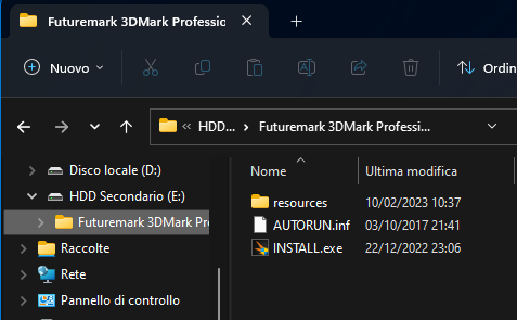

Dubito molto che Teracoopy possa avere influenzata la sua attività in base al tipo di dispositivo di archiviazione, cioè non penso che cambi qualcosa tra NVMe o altri dischi. Se vuoi fare una comparazione dovresti effettuare una copia dello stesso file dallo stesso supporto di origine allo stesso supporto di destinazione.
Nelle immagini che hai postato si vede che la destinazione è la stessa ma non si capsice se la partizione di origine della copia è la stesse, inoltre il file è totalmente diverso. Da una parte un gruppo di 223 file e nell'altra 229 file. Tra l'altro in quel momento Esplora File sta copiando una .iso di grandi dimensioni, cioè attività sostanzialmente sequenziale. Il test non mi sembra probante per così dire.
Il test è stato effettuto con gli stessi file, e stessa identica sorgente e destinazione tra due M2

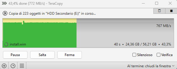

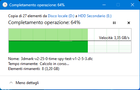

Ho ripetuto il test per essere più comprensibile a tutti.
Ho copiato altra cartella, identica per i due test, con queste proprietà:
TeraCopy
Explorer

Old 10-02-2023, 13:25   #20048
makka
L'Avatar di makka
Città: Zena - Pegli
Messaggi: 1756
Bella !!
Teracopy lo usavo spesso ma con disco sata, ora sono sul pc aziendale
che ha un ssd nvme gen3 e confermo che Explorer è decisamente più veloce rispetto a Teracopy.....
Iso da 5Gb con Explorer 22s con Teracopy 1m07s
(per evitare la cache ho copiato due file diversi entrambi di 5Gb)
