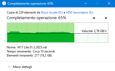

Poco fa ho testato la velocità di trasferimeto tra due M2, veramente da speedy gonzales.
Mio PC Ryzen 7950X
