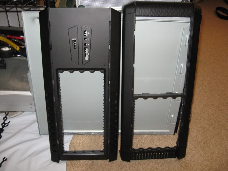

Lo chiedevo perché stavo periziando le Scythe Ultra Kaze 120mm da 38mm
Fammi capire meglio: neanche le 25mm ci stanno?
tra la parte superiore della scocca e la griglia metallica esterna nera, hai disponibili circa 22/23 mm, per inserire le 25mm devi cassare la parte metallica superiore, se le inserisci a forzare, si deforma la griglia e non chiude il coperchio superiore, montate 2 Everest 120x120x25
Originariamente inviato da molochgrifone Guarda i messaggi
Non è assolutamente vero, ci stanno senza problemi
Originariamente inviato da traskot Guarda i messaggi
Infatti...ci sono 3cm esatti da lamiera a lamiera...dunque le 25 ci vanno ad occhi chiusi!

No aspetta, io intendevo all'interno, diciamo tra scheda madre e il top ci sono 3cm, sopra sono concorde con te, una ventola da 25 non ci stà!

Ho trovato come hanno ovviato al problema della profondità
Si, dall'interno ho visto che ci stanno
Originariamente inviato da Ortolino Guarda i messaggi
Io pensavo andassero montate solo sotto...
Avevo letto che sopra le avevano messe, ma avendolo visto sabato non capivo se c'erano 25 cm. di spazio... anche perchè a vederli (il 590 e il 690) sembrano uguali come spazi interni, ma a parte i piedini che nel 690 sono più alti mi domandavo se la differenza in altezza fra i due (il 590 è 440 contro i 482 del 690) fossero dal telaio alla griglia per l'appunto

che bello...ora ce le possono mettere anche da 38 le vento...addirittura ci possono mettere un radiatore...yohohohoohoh

Di fatti le ventole vanno all'interno
Originariamente inviato da JJ@66 Guarda i messaggi
Quella mod è d'obbligo se vuoi integrare un rad: fissi il rad all'interno del case (devi sceglierne uno slim, tipo il gt stealth 240) e le ventole le fai stare tra il tetto del case e la copertura metallica; però è d'obbligo tagliare quella griglia di plastica per far sì che le ventole entrino senza problemi

meno male, cominciavo a pensare che mi avessero rifilati due case fuori misura ...
ma la domanda iniziale era questa:
Ragazzi, chiedo una cortesia a voi che l'avete sotto mano: per mettere la ventola nella parte superiore va tolto il pannello giusto? e ci stanno ventole da 25 o c'è anche più spazio?
dipende da quali esigenze hai, se devi montare un radiatore e vuoi mantenere tutto all'interno del case, il rad tra la MB ed il lamierino superiore (circa 35 mm di spazio) e la/le ventole tra il lamierino ed il coperchio di plastica superiore (circa 22/23 mm di spazio)
per le 25 mm non è sufficiente cassare la plastica, (con accortezza puoi farlo anche senza rimuovere la griglia metallica) ma devi ritagliare anche la parte metallica superiore, ovviamente non serve nulla se decidi invece di montarle all'interno, ma ti precludi solo temporaneamente la possibilità di poter montare un radiatore in quella posizione e mantieni un leggero freno all'aria per le tre grigliature che deve attraversare

Originariamente inviato da EDESMO Guarda i messaggi
Un utente (etoy), del quale ci sono le foto in prima pagina, se non sbaglio è riuscito a farci stare le ventole senza toccare la parte metallica superiore
Però riguardando la foto il suo coperchio non si chiude perfettamente sul retro, potrebbe essere quella la causa

eccomi! si infatti togliendo la griglia in plastica dall'interno del coperchio superiore entrano "quasi" le ventole da 25 di spessore. il coperchio non si chiude perfettamente (rimane un po' aperto sul retro) peccato che gli agganci non reggano forzandolo un po' e dopo un po' si apre,dietro o davanti. io l'ho lasciato un po' alzato sul retro e neanche si vede,non avevo tanta voglia di starci a trafficare sicuramente qualche soluzione si trova
Questione di millimetri?
Perché se così fosse di solito qualche millimetro tra la struttura delle ventole e le pale c'è e portarne via 3/4 mm non dovrebbe essere impossibile...

Originariamente inviato da etoy Guarda i messaggi
sisi è roba di qualche millimetro,è fattibilissimo con un po' di ingegno!
bentornato
anche io ho fatto un percorso simile, poi stanco dei continui sganciamenti e per evitare la eccessiva forzatura ho risolto tagliando la parte metallica, l'interferenza è di soli 2/3 mm
@JJ@66
valuta bene se conviene "limare" le ventole,
forse è meno complicato tagliare il case
EDESMO è offline   Rispondi citando il messaggio o parte di esso
bentornato
@JJ@66
Mi posteresti una foto di come hai fatto tu plz?
