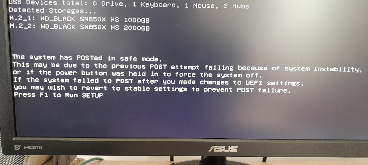

Messaggio strano all'avvio
Ogni 2x1, quando accendo il pc nuovo, mi appare questo messaggio
The system has POSTed in safe mode.
This may be due to the previous POST attempt failing because of system instability, or if the power button was held in to force the system off.
If the system failed to POST after you made changes to UEFI settings, you may wish to revert to stable settings to prevent POST failure.
Press F1 to Run SETUP.
Premo f1 per entrare nel bios, poi f10 (salva e riavvia) e il sistema operativo, windows 11 pro, si avvia normalmente. Ho sempre spento il pc normalmente, mai forzandolo. Ho provato a cambiare la batteria del bios ma non è dovuto a quella, a meno che la batteria nuova non sia già scarica.
Ho letto qualcosa sul web ma non ci ho capito niente.
Qualcuno mi potrebbe aiutare?

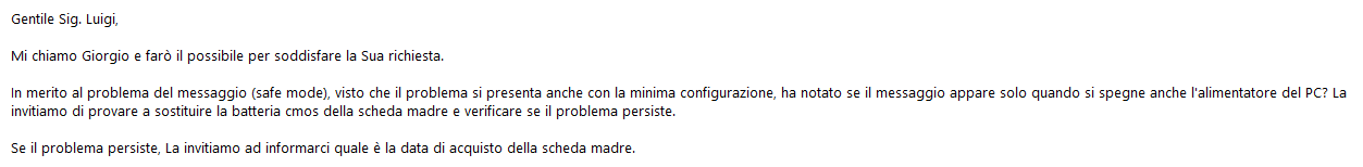

Sto facendo delle prove, spegnendo / riavviando il pc senza mai spegnere la ciabatta. Per il momento tutto ok, l'errore non si è presentato.
Alla fine è colpa della batteria del bios. L'ho sostituita con una batteria nuova ma chiusa nel cassetto da anni. Forse si sarà scaricata anche quest'ultima.

Ciabatta pc spenta per tutta la notte, poco fa al riavvio si è ripresentato l'avviso.
Provo a cambiare batteria del bios con una appena comprata in negozio.

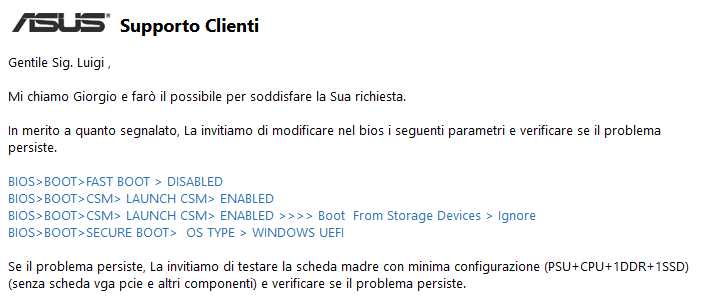

Dopo aver contattato l'assistenza Asus, e aver fatto le prove indicate, nessuna delle quali ha funzionato

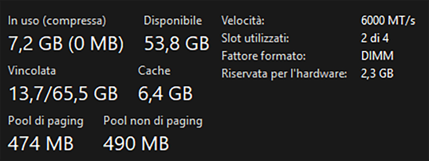

Qualche secondo per il check dell'hardware, e avvia il sistema operativo. Poi ho controllato la frequenza delle ram e stavano lavorando, di default, a 4.800 MHz. Quindi ho riavviato il pc, sono entrato nel bios e ho attivato il profilo expo. Ha riconosciuto la frequenza a 6.000 MHz, bene così.
