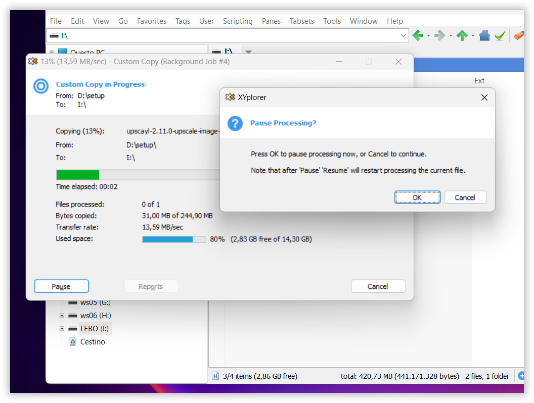

come molti avranno, ho una scheda Intel Iris X montata su mio nuovo nb con w11
sebbene sia tutto nitido e pulito, a volte però qualche finestra appare con caratteri quasi sfocati, o cmque non nitidi (nel vecchio nb con w7 questo non mi è mai successo...)
questa qui sotto per esempio è a schermata di xyplorer. come si vede (spero) sul fondo c'è la finestra del programma (e questa per fortuna ha caratteri nitidi) ma le 2 in primo piano (del background copy process) come vedete non sono affatto nitide
ma se fosse solo x una copia file, sarebbe cosa da nulla. invece ben più grave se succede anche con OpenOffice, che uso da anni
è un problema di setting della scheda in oggetto? ho provato a cercare qualcosa ma no luck
o sia un problema di setting del programma ? qualcuno ha una scheda video e si trova con lo stesso mio problema?

Di solito il problema dei caratteri poco nitidi , non e dovuto alla scheda grafica , ma a windows 11 settato male o al ridimensionamento delle App .
Se cerchi su internet ci sono varie guide che spiegano come fare per tentare di migliorare la visualizzazione dei caratteri .
Controlla prima di tutto di avere settato la risoluzione nativa del display e che ci sia la spunta su "consenti a windows di provare a risolvere i problemi delle App in modo da non essere sfocate "
Inoltre si puo sistemare in parte il problema regolando la dimensione dei carateri su "modifica la dimensione delle App e del testo su schermo principale ".

x OO ho risolto: dal file .....\OpenOffice\App\OpenOffice\program\soffice.exe
click su Proprietà e da Compatibilità click su Modifica impostazioni dpi elevati
dalla finestra che si apre fare un tick su Esegui overdrive di ridimensionamento dpi elevati
ora è perfetto! tutto nitido come il resto
per XY con l'ultima rel anche il problema della sfocatura in copia è stato risolto. quindi al momento direi tutto ok !
