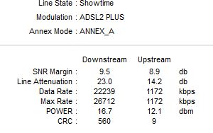

scusatemi se chiedo qui, con questi valori quanto sono distantedalla centrale?
grazie e voi esperti

Originariamente inviato da funtech1 Guarda i messaggi
http://fs5.directupload.net/images/160518/dmrkwql6.jpg
Non si può dire, dipende da troppe variabili. La distanza può rientrare in un range di valori davvero molto ampio a seconda di tantissime cose.
Io non faccio stime di distanza, anche perchè a cosa ti servirebbe saperlo? Contano i valori del modem alla fine.
Potrebbero essere 500m come 2Km, come vedi un range troppo ampio e di nessuna utilità.
