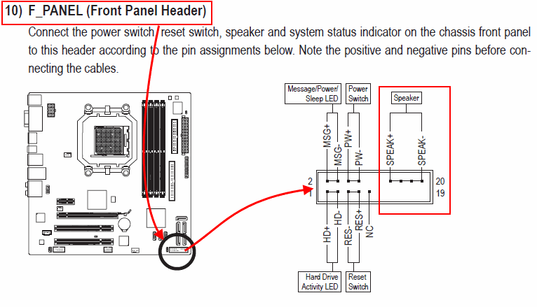

ma c'e' un buzzer o altoparlantino collegato alla scheda madre?

Non c'è nessun cavo che abbia la scritta speaker
