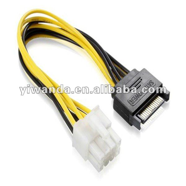

Cmq in questo caso, ecco gli adattatori che puoi prendere:
versione molex:
versione sata:

Meglio se viene collegato diretto e non sdoppiato o preso da qualche ventola o altra periferica...
Chiaramente per lo sli in questo caso te ne servono 2. (nel caso della strix )

quindi, se ho l'ultimo connettore di un cavo sata che va ad alimentare il DVD, come da immagine allegata, ho 2 connettori sata precedenti a quello lungo lo stesso cavo, li posso usare per alimentare le schede video con questo adattatore di cui allego il link in calce???
E' l'unico che ho trovato da sata a pci-8 pin, anche se ha 2 connettori sata ne userò uno solo... E ovviamente dovrò prendere 2 di questi adattatori per collegare entrambe le schede video.
Potresti darmi conferma? Tu o chi ne mastica e passa di qua?
Grazie!!
http://www.amazon.it/StarTech-com-RK...9419043&sr=1-4
