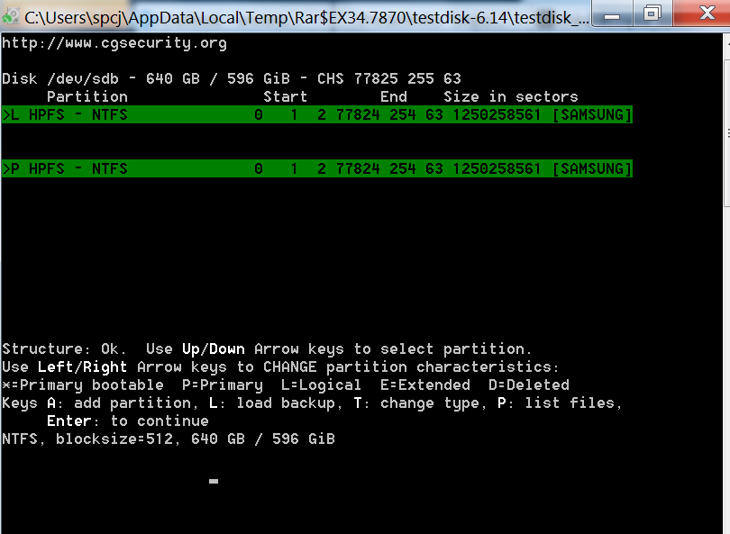

Però vedo che Testdisk serve a ricreare partizioni, il mio hard disk invece la partizione ce l'ha ( E: ) ...
Infatti il test mi dà questo risultato:
http://i283.photobucket.com/albums/k...ps9b58f297.png
(il disco compare due volte perchè l'ho duplicato per sbaglio sulla riga di comando)

@ Aled1974: Da Testdisk risulta che anche il file di boot è ok e mi fa vedere tutte le directory e i file se eventualmente li volessi copiare...
Quindi, se la partizione e il file di boot sono ok, mi confermi che è il caso di aprire il box del disco per inserirlo nel vano di un altro pc? ... (Chiedo conferma perchè questo box non ha viti bensì è saldato, quindi dovrò scroticarlo...)
