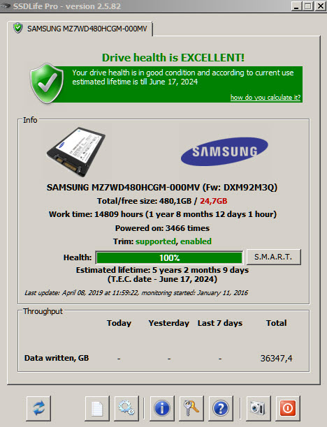

SSD Samsung SM843T:
AHCI non è attivo.

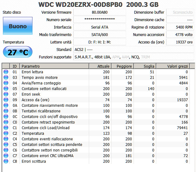

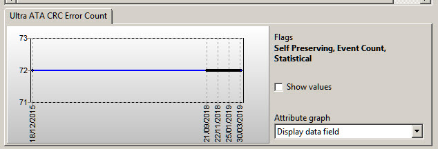

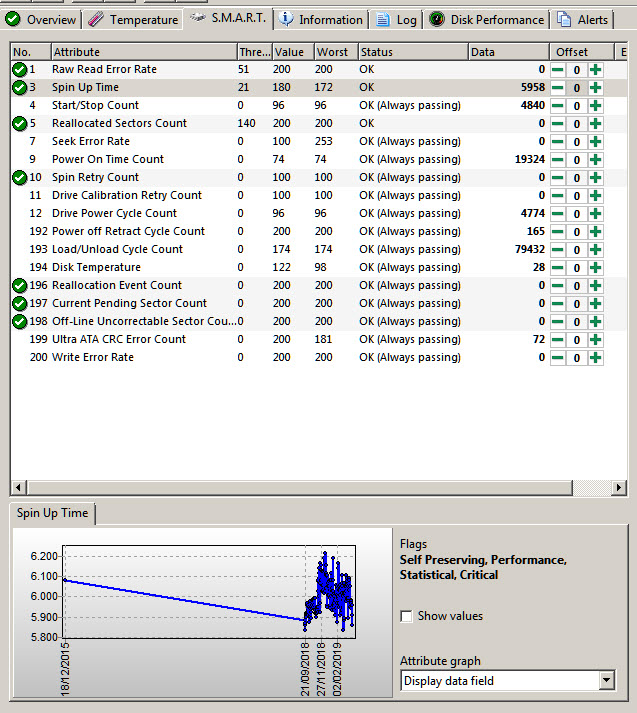

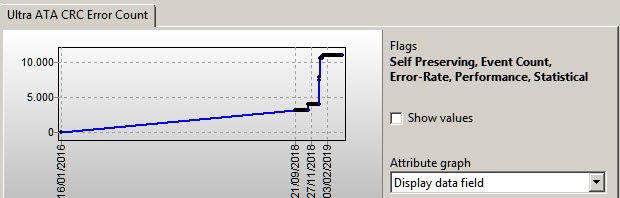

Preciso che gli errori all'attributo #199 Ultra ATA CRC su SSD e HD WD sono fermi da mesi:
comerica bank atm near me
Quelli relativi ad HD idem:
E che i cavi Sata sono stati cambiati di recente; con episodi citati accaduti anche successivamente a tale sostituzione.

- Ha senso provare a collegarlo comunque ad altra porta SATA II? (ammesso che parta regolarmente con quel settaggio)

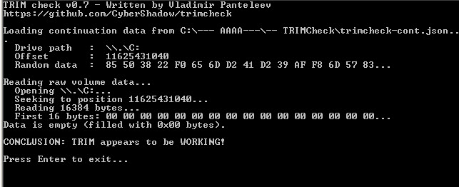

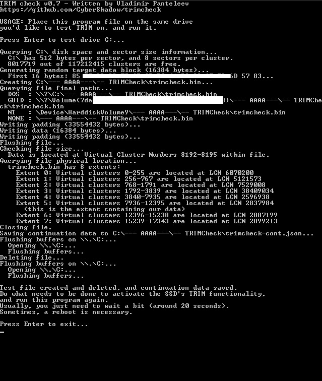

Quindi mi par di capire che rimane solo il tentativo di disattivazione TRIM e sanitizzazione con un Secure Erase.
Originariamente inviato da s12a Guarda i messaggi
[...] disabilitare il TRIM (fsutil behavior set DisableDeleteNotify 1) e vedere come si comporta nel tempo, perché la funzionalità potrebbe avere bug che magari con gli SSD di fascia enterprise non sono particolarmente critici dato che spesso si tende ad evitarne l'uso negli ambiti in cui vengono tipicamente impiegati.
- Questa cosa ho capito cosa intendi: l'host gira in Win7 ma poi ci sono 3 VMs. Non è enterprise abbastanza l'ambito d'uso ed il TRIM operato da Win 7 è meno rilevante/critico?
- O forse lo spazio libero di soli 25 GB può creare problemi anche in fase di boot?
Sì, secondo me ha senso provare a cambiare completamente porta SATA. Anni fa io ebbi diversi problemi casuali con una scheda madre Gigabyte G45M-DS2H (solo SATA 3Gb/s - ICH10R) ed SSD Intel X25-E. A volte non partiva, o dava valori molto bassi nei benchmark, o anche in fase di installazione di Windows l'operazione poteva terminare con un errore inspiegabile/schermata blu, cosa che mi allarmò particolarmente quando installai l'SSD.
Cambiare porta SATA sembrava risolvere la situazione, ma vai a capire quale fosse l'esatta origine del problema. I cavi non erano. Non ho avuto altri problemi con PC/schede madri più recenti e lo stesso SSD.
Intendo dire che spesso in ambito enterprise il TRIM viene disabilitato di proposito, oppure presente nell'OS ma non abilitato, oppure inerentemente non usato dato che si tende a scrivere e sovrascrivere settori, più difficilmente eliminarne esplicitamente il contenuto (una delle operazioni che su Windows lo fa eseguire).
L'uso esclusivo di VM dovrebbe corrispondere all'ultimo utilizzo, anche se in teoria l'Host dovrebbe poterlo fare almeno con le ultime versioni di Windows.
Come fonte, c'è qualche informazione qui ed immagino si possa trovare altro in altre pagine correlate; non mi sono informato in dettaglio a riguardo:
https://msdn.microsoft.com/en-us/win...nd-unmap-hints
No, non credo che questo sia un problema; questi SSD dovrebbero essere in grado di operare normalmente con limitato spazio libero. In assenza di TRIM in ogni caso lo spazio libero effettivo dal punto di vista dell'SSD è pari a quello di overprovisioning di fabbrica (una volta che tutto lo spazio libero è stato "sporcato" da dati).

Hai detto che hai un hd, questo hd è interno o esterno ?
Sarebbe meglio dare un' occhiata anche ai dati Smart di questo hd, con CrystalDiksInfo freeware .
Perchè può essere che, se l' hd ha dei problemi.....influisce a creare il problema, già successo ehhhh .
Se l' hd non ha problemi, vediamo con l' immagine che posterai,
Se ci sono degli Errori, devi andare alla voce > Dettagli .
Grazie per il tuo intervento.

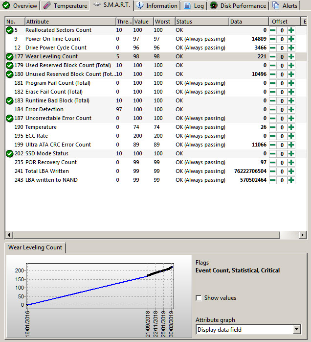

In realtà lo SMART dell'HD è la terza immagine dall'alto, quella relativa a HD WD EZRX. L'HD è interno e su di esso ci sono archivi su cui lavoro, per questo ho scritto che non lo posso scollegare.
Comunque sia, ecco la versione SMART con Crystal DiskInfo (che ovviamente è identica a quella di HD Sentinel):
Ahh ok, si l' avevi già postato sorry....., l' hd è a posto .

Ho appena selezionato 18 GB di dati temporanei che il buon Vmware tiene nella cartella VMwareDnD (drag & drop) , che dovrebbe pulirsi da sola al termine di operazioni di copia-incolla / drag&drop da/a VMs all'host.
Gran parte dei files era da almeno 500 MB. I cestino si è svuotato regolarmente. Da quando ho aperto il thread il problema non si è più ripresentato. Domani spero di cambiare porta Sata. L'unica modifica nel BIOS è stata quella di fissare la velocità del PCI-Express a 101, invece che lasciare su Auto (implicitamente a 100).
Quando scrivi che lavori su cartelle presenti su SSD, per caso questi lavori comprendono spostamenti da un drive all'altro?
Gli spostamenti (se avvengono) accadono semmai tra un VM e l'host o viceversa ed entrambi sono sul medesimo SSD; non so se è equivalente a quanto hai descritto.
Non ho provato a disattivare il TRIM anche perchè non saprei da dover partire con questo SSD OEM.
So solo che con TrimCheck visualizza questo:
Adesso nella cartella mi ritrovo un trimcheck-cont.json
Ma allora è già disattivo?
O forse l'utility non lo supporta.
Il Samsung Magician 1.0 DC gira solo Linux & Ubuntu. Qui uso Win 7 x64 SP1.
Ultima modifica di giovanni69 : 13-04-2019 alle 21:22.
Old 13-04-2019, 21:24   #19
s12a
L'Avatar di s12a
Messaggi: 11161
[...] Gli spostamenti (se avvengono) accadono semmai tra un VM e l'host o viceversa ed entrambi sono sul medesimo SSD; non so se è equivalente a quanto hai descritto.
Dal VM all'host non saprei, ma viceversa dovrebbe.
Le operazioni che ho descritto, che eliminano (senza passare dal cestino) il file di origine quando ultimate, dovrebbero far attivare il trim sui settori corrispondenti (su Windows 7 non c'è altra possibilità diretta se non usando il tool del produttore dell'SSD, che però mi sembra che non funzioni con questo modello in specifico).
L'idea era che in caso di correlazione avrebbero dovuto aiutare ad osservare il problema più rapidamente. Se non è successo nulla, non dovrebbe essere questa la causa.
So solo che con TrimCheck visualizza questo: [...]
TrimCheck va eseguito due volte. ("Do what needs to be done to activate the SSD's trim functionality and run this program again").
La prima volta crea un file di test, ne salva alcune informazioni in un altro e poi cancella il primo; la seconda volta controlla il contenuto dei settori corrispondenti al file cancellato comparandoli con le informazioni salvate, ed alla fine cancella anche l'altro file.
Stesso contenuto = trim non attivo o non funzionante.
Soli zeri = trim attivo (DZAT).
Dati casuali = trim attivo (DRAT) oppure altre operazioni hanno sovrascritto il contenuto di tali settori.
Old 13-04-2019, 21:30   #20
giovanni69
L'Avatar di giovanni69
Messaggi: 23484
Grazie, non avevo proprio capito l'utilizzo dopo aver letto quel "Do what needs to be done to activate the SSD's trim functionality and run this program again"; credo di dover dare un qualche comando ma come hai ben detto non è possibile in Win 7 con questo SSD ma solo su Ubuntu e linux.
Eseguito la seconda volta, il file trimcheck-cont.json è stato cancellato ed il TRIM appare come funzionante:
Rifatto un altro ciclo di due volte, tutto di seguito, ed il risultato è stato il medesimo.
Sì, i files/cartelle presenti nella cartella VmwareDnD sono stati cancellati direttamente senza metterli manualmente nel cestino. Anche se poi ho dovuto svuotare il cestino.
