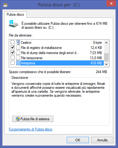

Proverei anche una pulizia disco spuntando la voce Anteprima
da me, come vedi, è abbastanza corposa ed ogni tanto va resettata\pulita

Ho provato con la pulizia del disco ma purtroppo non ho risolto :
