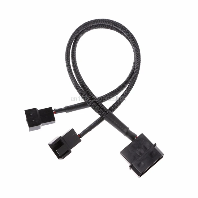

dipende da che dissipatore hai, se è tipo quello stock quindi senza ventole fissate tramite viti no.
Comunque volendo puoi usare un molex to pwm ridotto a 7v o 5v in modo che la ventola della cpu la colleghi direttamente all'alimentatore bypassando l'attacco che hai sulla mobo. Essendo a meno di 12v la tensione girerà piu piano facendo meno casino.
E' un cavo come questo
