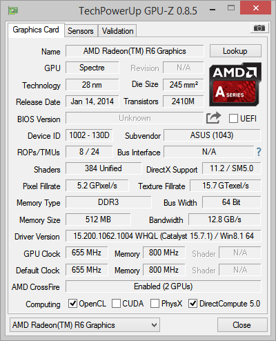

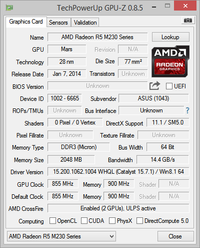

Ho un Asus F550Z, le specifiche quando l'ho comprato dicevano che aveva installato come CPU un Quad Core A10-7400P fino a 3.4 GHz, mentre come scheda video dedicata una R7 con 2GB di vram, quando sono andato a controllare però la CPU non arrivava oltre i 2.5 GHz e soprattutto non mi segna nessuna R7 installata, anzi una R5 e quattro (?) R6. Un'ultima cosa: la temperatura ELEVATISSIMA.

Qui la R6:
Qui la R5:

Asus F550Z... e poi cos'altro c'è scritto ?
la cpu integra anche una gpu
http://www.notebookcheck.it/AMD-Kave....122708.0.html
http://www.notebookcheck.it/AMD-Rade....122691.0.html
per la scheda video dedicata R5-R7: potrebbe essere un rebrand -> aspetto di sapere il modello esatto del pc
4 R6 ??! sarà un errore di GPU-z, forse ne conta una per ogni core
temperature ? anche quelle saranno un errore
prova con altri software di monitoraggio
115°C sotto la scocca... bhe li senti da distante !

in realtà quanto rilevi è corretto, la serie DX non sono delle vere schede video, ma una specie di "furbata" di AMD.
Praticamente la tua R7 265DX, si chiama così perchè le due schede video: La R5 dedicata e la R6 integrata, una volta che lavorano assieme in crossfire avrebbero una potenza paragonabili ad una R7 265. Va da se che tutti i giochi che non supportano correttamente il Crossfire vanno di me...
