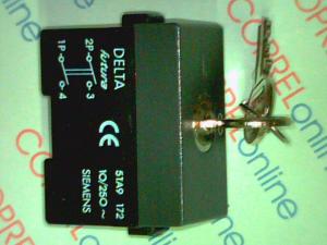

Old 25-05-2010, 16:46   #4
PHCV
L'Avatar di PHCV
Iscritto dal: Jun 2002
Città: Mestre (VE)
Messaggi: 458
ci avevo pensato anche io alla presa comandata a chiave, ma
- se la metti dentro casa è inutile
- se la metti sulla colonnina esterna... sei a rischio acqua (ti tocca mettere un quadro ip65 e quando piove aprirlo, inserire la chiave, girarla, richiudere.. e intanto ti lavi).. si potrebbe usare in bassa tensione per comandare un relè..
