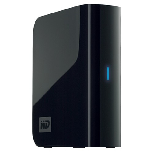

Ciao a tutti,
sono abbastanza disperato ...
Ho un HD W.D. da 1 TB , questo per intenderci, e praticamente oggi pomeriggio funzionava tutto.
Poi prima ho cliccato su un film, ha caricato, e poi non ha letto più il film e quindi si è bloccato tutto -.-
Il problema è questo: io collego l'hd al pc, carica subito tutti i file che ci sono (però solo i nomi, le cartelle etc), poi quando clicco su un file per aprirlo praticamente è lentissimo perchè per una foto ho aspettato circa 5 min (una foto di 130 kb) .... Cosa succede ?
Deframmentazione, indicizzazione ... niente, è lentissimo. Come se si fosse bloccato qualcosa ...
Provo a comprare uin altro cavo usb o provo direttamente a formattare ?
