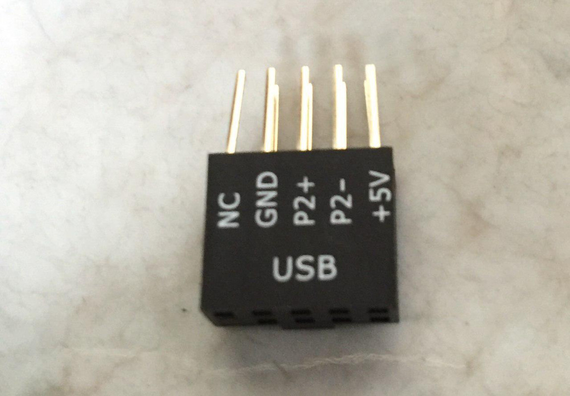

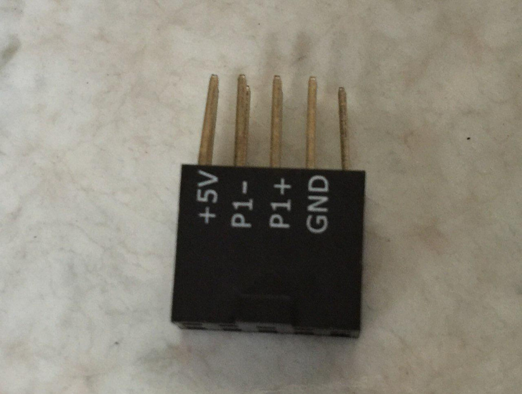

per quello spinotto la scheda madre fornisce questo supporto che da un lato è così:
https://i.postimg.cc/HLTmbWBT/2.jpg
e dall'altro è così:
https://i.postimg.cc/fb5NC4rm/3.jpg
Da che lato inserirlo, perchè sia dall'uno che dall'altro, non ho corrispondenza della descrizione.

Per le scritte , sono solo un po spostate , il filo rosso corrisponde al vcc (+5V o usb +5V) e tutte le altre scritte seguono l' ordine dei fili . Anche senza guardare le scritte l' ordine dei fili e ( Rosso , bianco , verde , nero )
Sul manuale c' e scritto chiaramente dove va collegato il filo rosso cioe al piedino chiamato usb+5V , tutti gli altri fili seguono l' ordine . Il connettore della 1° foto lo puoi collegare sia sopra che sotto , non cambia nulla , basta che colleghi giusto l' ordine dei fili partendo dal +5V (Vcc filo rosso ).
Anche per i connettori delle altre foto , devi sempre collegare seguendo l' ordine partendo dal +5V o usb+5V .

si, grazie ora ha funzionato, ma solamente dopo che l'ho inserito senza il supporto aggiuntivo... forse quello aveva il problema?
mah comunque ora va.
