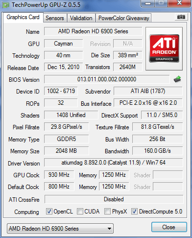

Ragazzi..Ho appena montato la scheda video nuova
e noto una cosa
Ha un overclock?
La scheda è questa
http://www.powercolor.com/it/product...res.asp?id=313
di default ha 800mhz

Non mi apre il link, cmq dove la hai presa?
Io non sono un esperto, ma se da 800 come frequenza default vuol dire che ad 800 dovevi trovarla, quel 930 è quantomeno anomalo assicurati che non sia di fabbrica e contatta il rivenditore.

Originariamente inviato da sting87 Guarda i messaggi
si infatti è abbastanza anomalo l'ho comprata da bpm powa..Ma la scheda era assolutamente imballata..con il suo incarto originale le sue sicurezze ed addirittura la pellicola sopra la scatola con tanto si sigillo..Ho fatto un 3dmark e sulla grafica mi da più di una 6970 reference

Originariamente inviato da Akylas Guarda i messaggi
Non penso sia flashata, cmq se era imballata non è di sicuro un imbroglio del negozioante, che dire provala per bene ed in caso contatta l'assistenza se non ti senti sicuro, ammeno che qualcuno qui non specifichi che è normale sia chiaro .
ho fatto un 3d mark 011 su performance..mi ha dato 5540 punti

Domanda stupida, prima avevi un'altra vga installata sempre Amd/Ati?
Perchè se si prova a disinstallare per bene tutti i driver utilizzando anche driversweeper e poi reinstalla gli ultimi drivers.

Originariamente inviato da bleachfan70 Guarda i messaggi
Si avevo una 6870Hawk con 930Mhz di clock stranamente..
Ma ho disinstallato tutti i driver

Allora sara' per quello.
E' capitato anche a me quando ho cambiato vga, dopo la disinstallazione dei driver catalyst dal pannello di controllo ho utilizzato driversweeper e mi ha pulito per bene tutto, dopo ho riavviato e installato i catalyst aggiornati e non mi ha più dato il problema.
