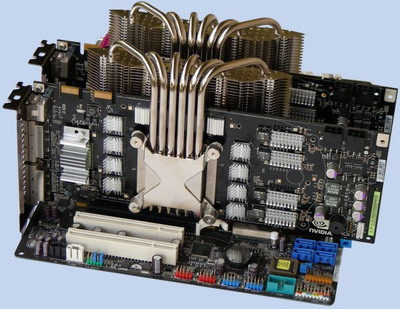

Si è compatibile con lo SLI ma senza utilizzare ventole. Il dissipatore si può utilizzare in due versi (sempre che vi sia spazio tra la prima vga e il dissipatore del processore).
Per intenderci, questo è lo SLI:
http://www.vmodtech.com/spaw/images/...tic/03plus.jpg
Carino.....dai test senza ventole si comporta come il dissipatore in stock, utile per i patiti del silent PC.

Originariamente inviato da Marko#88 Guarda i messaggi
io ho le stesse temperautre col dissi stock, non capisco a cosa possa servire il vf900 a sto punto...almeno l'HR-03 le abbassa notevolmente...
55 in idle con il dissi stock? La tua scheda è sculata, non ci sono altre spiegazioni.
PS: Ho l'HR-03 ed è vero le abbassa molto le temp. E' anche vero che ha bisogno di 5 slot per funzionare decentemente e 4 slot per funzionare poco decentemente.
