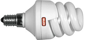

Ad es. faretti come questo si trovano a meno di 6€ + SS:
Speravo di aumentare drasticamente la resa sostituendo le lampade a basso consumo con queste, ma sono rimasto deluso , così attualmente vado avanti a lampade a basso consumo a spirale (sono quelle che reputo migliori come omogeneità nella diffusione della luce) acquistate presso i cinesini a 2€ cadauna:
