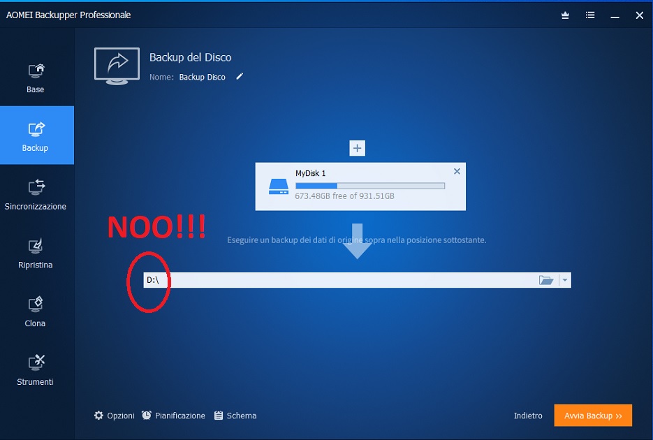

Domanda: Ma se ho due m2: sul primo (C dove c'è il sistema operativo, programmi e giochi che uso di più. Sul secondo (D dove ci sono altri programmi dati e giochi. Se faccio il backup dell'intero sistema aomei procede a farlo solo del disco C: , ho capito bene?
Per fargli fare anche il backup del D: , devo avviare un'altro backup selezionando l'altro M2 e deselezionando il C:?
Lian-Li O11D | 7x ARCTIC P12 PWM PST | Seasonic Prime TX-1000 | MSI MEG x570S UNIFY-X MAX | AMD Ryzen 5950X | ARCTIC Liquid Freezer II 360 | Crucial Ballistix @ 3733 MHz (2 x 32 GB) | Western Digital SN850X 4TB | ASUS TUF Gaming GeForce RTX 4090 OC
stormen è offline   Rispondi citando il messaggio o parte di esso
Old 22-06-2021, 17:59   #1798
Nicodemo Timoteo Taddeo
Messaggi: 20635
Originariamente inviato da stormen Guarda i messaggi
Delle partizioni di sistema, cioè di C: e delle altre partizioni di sistema, quelle che normalmente non hanno lettera assegnata. Windows non viene di norma in singola partizione (da 7 in poi).
Puoi fare tutto quello che vuoi, fare tutti i backup che desideri di qualsiasi partizione, basta selezionarle.
Old 22-06-2021, 18:57   #1799
Styb
L'Avatar di Styb
Iscritto dal: Jan 2009
Messaggi: 10262
Ciao, dipende dal programma che vuoi utilizzare. Se usi aomei backupper dovrai fare due backup distinti. Il primo per un backup di sistema che crea una immagine contenenti le partizioni di sistema (C , ripristino, EFI) e il secondo per un backup della partizione che crea l'immagine della tua partizione D.
Altri programmi invece permettono di eseguire un backup delle partizioni di sistema e aggiungere anche altre partizioni. Ad esempio macrium reflect free.
Old 23-06-2021, 08:42   #1800
tallines
L'Avatar di tallines
Messaggi: 50674
Si devi fare il > Backup del Sistema
Per D devi andare su > Backup del Disco + Aggiungi Disco
Ti si apre una finestra dove ti fa vedere tutti i Dischi che hai collegato .
nel mio caso di esempio, D è un HD esterno. Lo selezioni + Aggiungi .
Poi chiaramente devi mettere una lettera che non sia la D .
Non puoi fare il Backup di una Lettera nella stessa lettera, ehhhh....occhio!!!
Metti la E o la F, se hai un HD esterno con queste lettere.
Non mettere C!!!!
Io ho lasciato la D perchè ho la C e la D, perchè è un esempio,
ma è sbagliato,
dovrei avere un altro Hd esterno con la lettera E, F, G o....etc etc etc....
Mai fare un Backup nella stessa Lettera, Maiiiiiii!!!!!!
