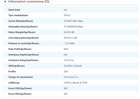

Salve a tutti.
Dopo passaggio da adsl 20m (17m di connessione, 12/13 effettivi) a fibra 100 la mia situazione è questa :
Stato linea Up
Tipo modulazione VDSL2
Actual Rate(Up/Down) 21599/61076 kbps
Attainable Rate(Up/Down) 24441/70748 kbps
Noise Margin(Up/Down) 6.4/5.9 dB
Line Attenuation(Up/Down) 13/23.3 dB
Potenza in uscita(Up/Down) -16/13 dBm
Data Path(Up/Down) N/A
Interleave Depth(Up/Down) 0/0
Interleave Delay(Up/Down) 15/16 ms
INP(Up/Down) 56.4/61.9 simboli
Profilo 17a
Tempo di connessione 17 h 12 min 47 s
LinkEncap G.993.2_Annex_K_PTM
Errori CRC(Up/Down) 0/0
Errori FEC(Up/Down) 3844/0
In buona sostanza non supero i 50 mb di test in download e 20 in upload...
Il tecnico scaricano la colpa alla linea mista....
Situazione router:
Tipo dispositivo H388X
Numero di serie del dispositivo ZTE9G9LL9F23034
Versione Hardware V10.0.0
Versione Software AGZHP_1.0.2
Versione di boot V1.0.0
Telegestione attivo
Prima di conservarlo nella sua scatola e comprarne uno nuovo volevo dargli una possibilità...
Sono riuscito facilmente a modificare le porte di mio interesse
Nessuna traccia dei dns, figurati dell'snr....
Per ottenere le schermate aggiuntive, se ho capito bene, devo resettarlo senza collegarlo alla linea ?
Se è cosi una volta che lo ricollego alla mista fibra riprende il menu bloccato oppure rimane sbloccato?
Manuali in giro non ne ho trovati ad eccezione di qualcosa sul sito tim per me inutili ma a qualcuno magari sono serviti....
Vorrei sapere anche qualcosa di ONT, di questa non ne sono proprio nulla.
Mi potete chiarire questi 2 dubbi ?
Grazie a tutti
non vorrei dire una castroneria ma secondo me devi farti configurare il profilo 35b e non il 17a.
Il primo è quello per le linee EVDSL 200MB/20MB.
Al tuo posto chiamerei l'assistenza 187 e farei fare il cambio profilo
dodino è offline   Rispondi citando il messaggio o parte di esso

17a fino 100/20 il 35b fino 200 e +
