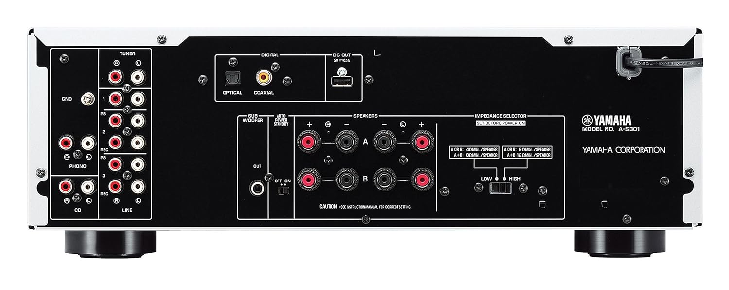

https://images-na.ssl-images-amazon....L._SL1500_.jpg
questo è l' a-s301 , nemmeno sul manuale c'è riportato niente sull'argomento

Originariamente inviato da matte91snake Guarda i messaggi
mmm nel senso che dovrei percepire c'è qualcosa di troppo e fuori posto? in effetti rimontando le altre casse sicuramente c'è più confusione e meno chiarezza
questo è un sintomo evidente di basso buttato a caz...zarola
Originariamente inviato da azi_muth Guarda i messaggi
Si i 45hz ci saranno pure ma a -20db !!!
Che musica ascolti? Non sono casse da UNZ! UNZ! UNZ!
Aahhh...ma allora cambia tutto! Cassa Rotterdam spinta con un compressore da officina e il gioco è fatto!
matte91marantzA d'ora in poi!
Addio Pierpo, motociclista.
meno romboso
a dire la verità la rombosità è negativa, quindi che ce ne sia meno è un vantaggio
ad ogni modo, se vuoi assicurarti che non ci siano collegamenti invertiti dentro le casse. ne inverti una sola e senti
chi semina vento...
s-y è offline   Rispondi citando il messaggio o parte di esso
Si i 45hz ci saranno pure ma a -15db !!!
Che musica ascolti?
Originariamente inviato da ferste Guarda i messaggi
nono niente unz unz, ascolto di tutto e di più, ci gioco anche . Proprio per la "universalità" ho preso le tesi, e scelto il 301 rispetto al 9010 anche se quest'ultimo era un pelo più pieno sotto. così ho più pulizia, ampiezza e le voci hanno una marcia in più. Sotto ok è meno pieno ma posso mettere il sub in futuro, cosa non possibile col 9010. ho messo le mani avanti a proposito, ho riletto il manuale, il crossover è a 90Hz sull'uscita sub. mi chiedo se l'eventuale futuro sub vada messo a 90 o a quella frequenza le tesi sono ancora buone e rischio di duplicare ? ma questa sarà un'altra storia
matte91marantzA ma è solo un gioco di parole o i Marantz sono più vivaci/pomposi ?
Originariamente inviato da s-y Guarda i messaggi
si il meno romboso era da intendere come pregio, insomma il rombo è tutto fumo e niente arrosto.
è proprio la prova che vorrei fare stasera , così mi rendo conto subito
grazie a tutti
mat
Ryzen 7600 | B650E Taichi | 2x16 6400c32 | 3080Ti | EVGA G3 750W
Tante trattative dal 2006 truffatori: Skyaz, gsp45
matte91snake è offline   Rispondi citando il messaggio o parte di esso

Un eventuale sub non lo imposterei al di sotto dei 80hz con le tue tesi..sotto quelle frequenze un sub (decente) sapra fare sicuramente meglio in termini di pressione sonora..certo sarebbe meglio che ci fosse un taglio ai satelliti onde evitare sfasamenti ma se non c'è non puoi fare altrimenti...

giusto per farmi un'idea, per sub decente cosa si intende? possibilmente in linea con i componenti del resto dell'impianto (a-s301 e tesi 261)
edit:
mi sono bastati 15 secondi in controfase per capire che gli speaker non hanno problemi di collegamento interni

No no, maranzt perché da noi i tamarri li chiamiamo anche Maranza!
Il sub é un argomento difficile, sono spesso complicati da posizionare e da regolare...con il costo di un mese d'affitto a Varazze.
Attendi qualcuno dei "tecnici" della sezione
... ho letto sul manuale del 301 che il crossover dell'uscita sub è fisso a 80Hz. Ma ai diffusori arriva comunque tutta la gamma?...
Devo supporre che sulle impostazioni si possa attivare / disattivare il sub, perché la gamma sotto gli 80Hz non dovrebbe arrivare alle casse principali quando c'é un sub (che comunque ha un suo crossover quindi la cosa si può arrangiare diversamente).
Come sub nella fascia tra il Mivoc che hai citato ed i sub "veri" (SVS SB1000, 550 euro) non è che ci sia tanta scelta ci possono essere dei klipsch e Jamo e la stessa indiana line (eviterei robe come "mio sub" o "basso 840"...)
In ambito cinema (ma mi sembra che sei attrezzato diversamente) i sub si dimensionano al volume della stanza e vanno dai 200W (continui) in su ed anche come peso e dimensioni sono piuttosto "impegnativi".
