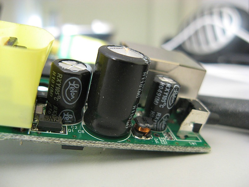

eh dipende molto da quanto scaldano , se sono connesse 24/24 e da che ciofeche di condensatori montano
non dico sia sicuramente quello il problema , ma potrebbe
questa ad esempio è una powerline TP-link 200Mbit con condensatore cinese KO (gonfio in testa)
