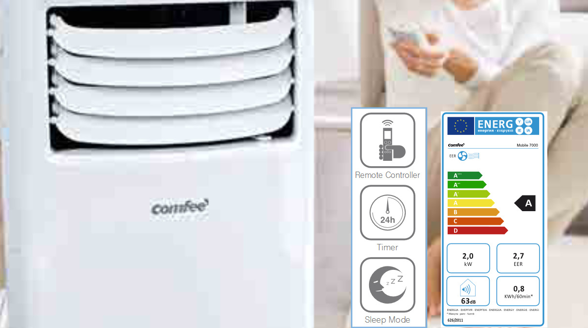

Ciao ragazzi
Io tra un anno massimo cambio casa quindi impianto fisso etc assolutamente no, eventualmente se ne parla a casa nuova, magari se riesco a rientrare nel bonus 110.
Per raffreddare una stanza questa estate che ne pensate di questo?
L' ho visto oggi in offerta al LIDL

Ha bisogno di un buco verso l'esterno, una stanza piccola c'è la potrebbe fare, poi dipende dal fresco necessario.

Cioe' devo modificare la zanzariera per far passare il tubo che butta fuori l'arica calda?

Si, ma non la zanzariera, anche la finestra o un buco nel muro del diametro necessario.

Il muro lo escludo perche' sono in affitto e vado via entro 6 massimo 12 mesi.
la finestra e' sempre aperta, unica barriera con l'esterno e' la zanzariera, comunque anche col condizionatore credo di tenerla socchiusa ho la basculante in caso il tubo lo farei passare all'alto.
Boh vediamo, spero di riuscire a farlo da solo

puoi anche pensare di farti un controtelaio su misura che si incastra nel vano della finestra con un pannello di plexyglass in cui praticare il buco per il tubo
alla fine la zanzariera non serve se usi il clima, la stanza non deve avere scambi con l'esterno
