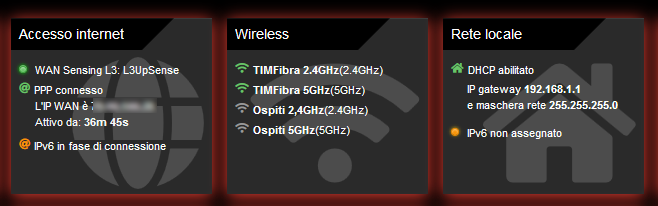

Inoltre ho provato a cambiare un driver xdsl e non me lo fa, non so se solo a me o se succede come in passato
Io sto sempre messo così e non capisco come mai

Originariamente inviato da Ivy_mike Guarda i messaggi
ma con che versione? ultima dev dovrebbe essere tutto ok con il cambio driver ... ma gia da un bel po di versioni

Originariamente inviato da FrancYescO Guarda i messaggi
Ho scritto sempre in firma cosa sto usando.... Il cambio driver non lo so perchè uso sempre quello dello 1.0.3, è l'ipv6 che da diverse versioni mi da così e non ho toccato mai niente

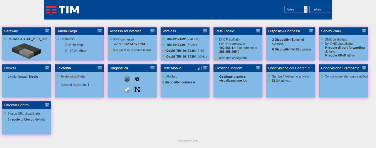

Me lo fa anche dopo il reset
Inoltre nelle cards mi da 2.0.1 e se entro 2.0.0 e mi manca pure la card dello sblocco

@Ivy_Mike
Scsuami. Hai ragione. L'info sulla versioen c'era.
La tua firma con font azzurra sullo sfondo azzurro del forum fai fatica a "percepirla".
Cerdo sarebeb utile epr te usare per la firma un colore più scuro che contrasta meglio con lo sfondo azzurro del forum.
La GUI del tuo screenshot ha dal punto di vista della lingua ha molte cose che non mi tornano in merito alle modifiche che ho fatto sulla traduzione.
I fil elingua sembrano quelli di una vecchia versione.
A meno che stai usando una tua versione delle traduzioni diversa da quella standard.
La scheda dello sblocco se sei su linea TIM mi risulta che non sia visibile.
Riguardo al fatto che sia scritto 2.0.0 immagino sia perche' la 2.0.1 e' una beta quindi hanno lasciato le stringhe della vecchia
Avevo capito il tuo problema fosse quello di non poter cambiare i driver, riguardo IPv6 non ci vedo nulla di male il firmware 2.0.0 lo abilita di default (anche se poi ha parametri di autenticazione sbagliati e quindi non si connette mai)
la scheda di sblocco c'e ancora un mistero dietro, ma dalle esperienze che leggo (e anche da quello che e' stato scritto a riguardo https://community.tim.it/t5/MODEM-RO...-p/64504#M6513) credo sia tim a disattivarla in remoto, per vederla immagino bisogna fare un reset e tenerlo staccatto dalla linea internet

Oh la... dopo mezza giornata ho ripristinato da zero le config.
Evidentemente avevo qualcosa che si era scannato e me lo stavo portando dietro.
Non vedeva più la versione firmware, ipv6 sempre arancio e anche alcune cards si vedevano male.
