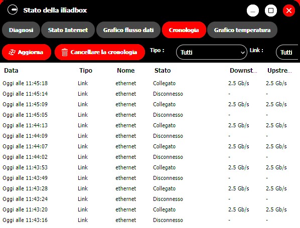

Ho l'IB (aggiornata all'ultima release 4.8.9.1) in oggetto (WIFI 6) configurata come ONT ed in cascata un router Asus RT-AX88U Pro, la velocità di linea è buona avendo i due device porte a 2.5G la velocità si attesta 2.1G in down e 675M in down.
Il problema è che la connessione fra i due router è instabile:
Il problema si sta verificando da circa una ventina di giorni, prima funzionava tutto correttamente, e si presenta con tempistiche random
Ho già provato a cambiare il cavo di connessione ETH (tutti CAT. 7) ma il problema continua.
Qualcuno ha qualche idea?
EarendilSI è offline   Rispondi citando il messaggio o parte di esso

Originariamente inviato da EarendilSI Guarda i messaggi
Lo fa anche sulle porte a 1Gb/s? Hai di recente aggiornato il firmware dell'Asus?

Originariamente inviato da acp Guarda i messaggi
Grazie della risposta....alla fine dovrebbe essere colpa del cavo ethernet
Si era aggiornato il router Asus a metà agosto, infatti avevo altri problemi poi risolti con un reset totale delle impostazioni, ma questo era rimasto.
Avevo già sostituito il cavo ethernet ma il problema rimaneva, poi ho provato a sostituirlo un'altra volta e sembra che si sia risolto tutto.
Adesso è 4 giorni che è stabile e non ho più disconnessioni
Ho il tuo stesso problema. continue microdisconnessioni.
Ho provato a cambiare il cavo, resettare l'iliad box, contattare il servizio clienti ma il problema persiste, sia se sono collegato con il wifii che con il cavo.
La versione Firmware è 4.8.15.1.
Da remoto iliad vede che non hanno errori, ma il problema persiste. Li sto continuando a sentire sperando che mi risolvino il problema...e a questo punto penso che dovrà uscire il tecnico o che dovranno sostituirmi o l'iliad box o il dispositivo di open fiber
tsone1 è offline   Rispondi citando il messaggio o parte di esso

Originariamente inviato da Jess Guarda i messaggi
Cosi’ per curiosita’
Potete provare a cambiare porta ethernet sull’iliadbox? (Lo so non andra’ piu’ a 2,5 gbit)
Secondo me, come per magia non avrete piu’ microdisconnessioni
Felice di sbagliarmi
Grazie, ma ho già provato ed ho comunque le disconnessioni.
Addirittura a me,quando ha iniziato darmi il problema, non era nemmeno attaccato alla porta 2.5. Adesso che è attaccato alla 2.5 ho l'impressione che ho più disconnessioni rispetto a prima
Domani pomeriggio mi verranno a cambiare la iliad box, ha solo 6 mesi di vita...
