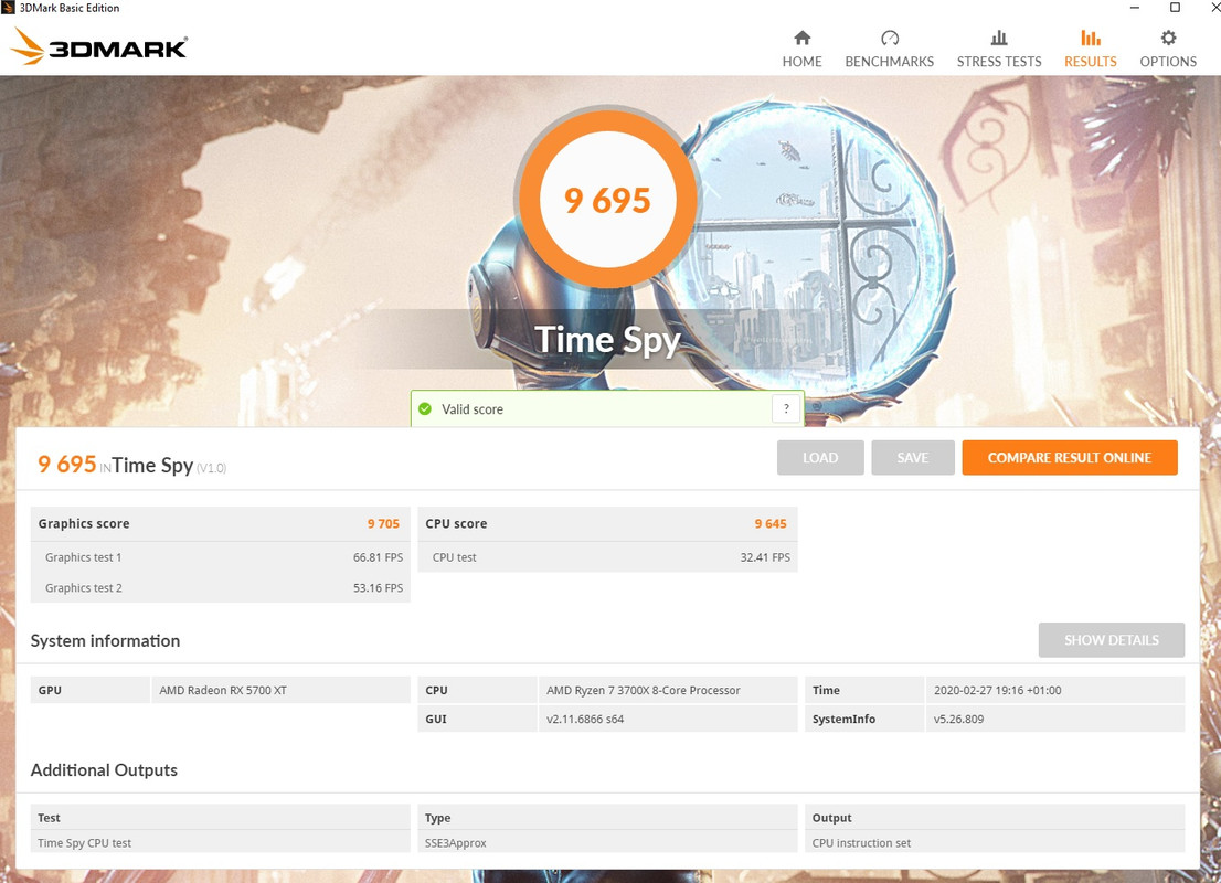

Old 27-02-2020, 20:58   #5611
Crysis76
Iscritto dal: Jun 2017
Messaggi: 1450
Ultima modifica di Crysis76 : 27-02-2020 alle 21:03.
Crysis76 è offline   Rispondi citando il messaggio o parte di esso
